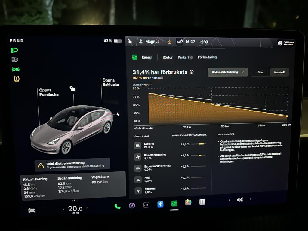

Jo jag ska ha 82kwh. När jag i morse gjorde kalkylen som du beskriver så fick jag att det fanns 59,5kwh tillgängligt, men det värdet tror jag det ligger en del gissning i från bilens sida. 59,5kwh är dessutom typ 22-23% mindre är ursprunglig kapacitet och inte 13% som bilen anger.
Om jag istället utgår ifrån dagens körning i bilden nedan så borde det bättre avspegla den verkliga kapaciteten, speciellt som det inte varit några höga hastigheter eller stora effektuttag där större värmeförluster kan uppstå. Siffrorna under dagens körning ger 16,2/0,314=51,592kwh

vastbo skrev: 19 nov 2025 17:43
Nej, beräkningen är inte ”tillgängligt”.
Beräkningen ger hela batteriets kapacitet inkl. buffer.
Kan du gå in med ditt regnummer på:https://www.transportstyrelsen.se/sv/va ... at-fordon/ och kolla under variant om det står E3LD.
Kontrollera även WLTP (samma länk) hur många km räckvidd står det?
Vi måste börja med att korrekt fastställa batteri.

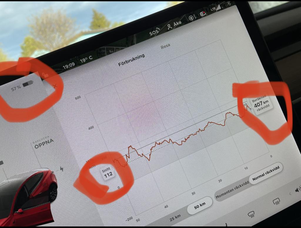

Någon som kan hjälpa mig beräkna med hjälp av dessa två foton, vet ej om jag gör riktigt rätt. Enligt min matte har jag ganska hög degradering, men tänker främst att jag måste räknat fel eller inte förstått metoden.
Räknar man på förbrukningen (x) räckvidd (/) procent så har du 63,4kwh i batteriet. Men kolla också upp hur mycket du får ut i verkligheten. Det får du genom att kolla på hur mycket som förbrukats sedan senaste laddning på trippmätaren och dela det med procenten som bilen säger har gått åt sedan senaste laddning under fliken ”körtur”.

Använd energigrafen för att få fram den kapacitet som battrriet har idag.
Den ser inte ut exakt såhär numera men det är samma princip.
Snitt x beräknad räckvidd x 100/ laddningsnivå procent = total batterikapacitet inkl buffer.
Svaret blir alltså hela batterikapaciteten.
Förbrukningen/ ändringen i SOC måste du ta under en lite längre körning och ta SOC före och efter, utan att bilen länge med tex Sentry på.
Om du har 82.1 kWh-batteriet så är det rimligt med 15% eller mer degradering, vilket ska ge 68-69 kWh total kapacitet och för körningen är det cirka 65-66kWh mellan 100-0%.

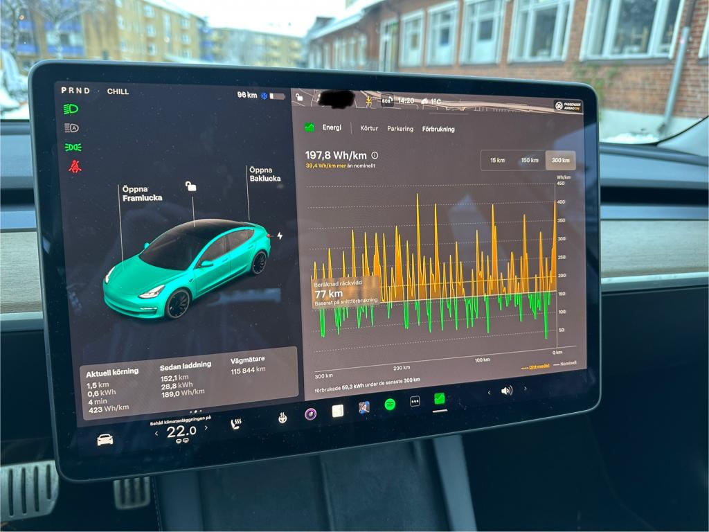

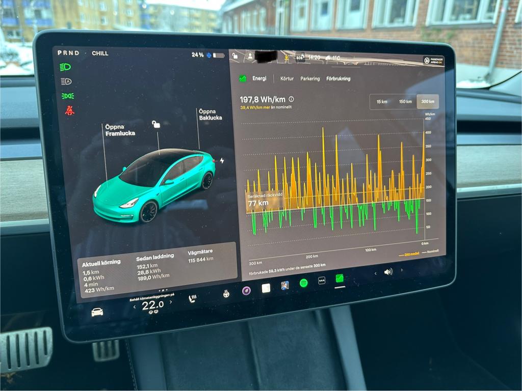

Ska testa tack

Så 77% batterikapacitet kvar om denna metod stämmer
Sedan sista laddning 12,9kwh
Sedan sista laddning 25,4%
12,9/25,4=0,507
Vad säger dessa siffror mig? Hänger inte riktigt med

Enligt den metoden så har du endast 50,7kwh tillgängligt i ditt batteri och det är väldigt lite. Igår hade jag enligt samma metod 51,6kwh.
Gör en lite längre körning direkt efter laddning så att du helst förbrukat över 50% och ta lite bilder på skärmen så kanske du kan få gehör från SC.
