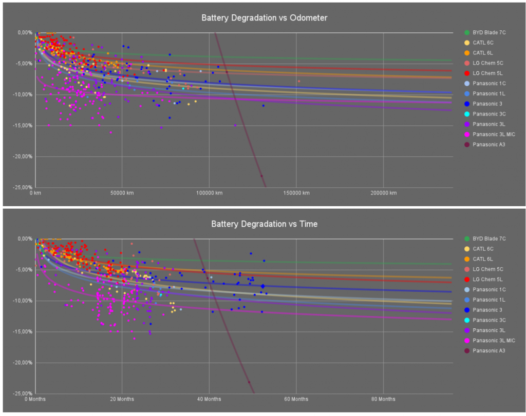

Enligt denna jämförelse så är också Standard Range NCA batterierna dåliga. LFP bra (som vi redan visste). Har du AAKEE gjort nån sammanfattning på alla batterivarianter nånstans på forumet?
https://insideevs.com/news/779726/tesla ... b_ir69M7yQ
Kia E-Niro 2020
Nissan Leaf 2014
Inlägg: 7106
Re: Är mitt batteri slut?
granlundii skrev: 25 nov 2025 08:06
SR+ hade samma celltyp som motsvarande LR/P innan man gick över till LFP.
Cellerna är väl inte dåliga utan lika som tex LR/P från 2019-2020.
SR går ofta större cykler (folk kör väl normalt bilarna ungefär lika långt) och det har synts aningen högre degradering i loggad data på SR.
Ungefär 10% degradering efter 10K mil på bägge:
Nope.

Det kan ju hända att det var lite väl få datapunkter i studien jag länkade till, och att skillnaden mellan NCA och LFP därför var ännu mer dramatisk än vad den är i verkligheten. AAKEEs data ser lite mer normalt ut,
Kia E-Niro 2020
Nissan Leaf 2014
Inlägg: 7106
granlundii skrev: 26 nov 2025 10:47
Bägge bilder ovan med NCA.
Här LFP för 2021, det fanns två batterier med två olika range, startade på ~ 423km och 438km.

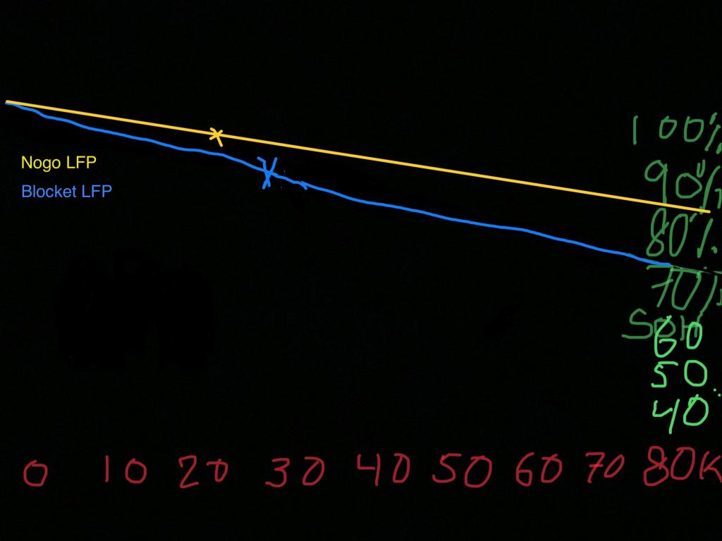

LFP-batterierna tappar sin kapacitet nästan uteslutande till Calendar aging, där hög SOC över tid är sämre även för de batterierna.
@Nogo har en Y RWD som går fulla cykler dagligen och hade tappat knappt 5% på 21.000 mil och 3 år sist jag hade koll.
Ska be Nogo kika in här och berätta dagsläget.
I vart fall ligger de batteriet i paritet eller bättre till än bilar som gått väldigt kort. Detta tack vare att Nogos bil inte spenderar just någon nämnvärd tid med hög SOC.

22300 mil och 57,6 kWh kvar. Laddat uteslutande med DC senaste 3 månaderna och tappat 0,1kWh.
Model Y RWD -23
Model S Plaid -23
Inlägg: 7106
Nogo skrev: 26 nov 2025 15:42
Strax under 5% på 22600 mil/3år , med fulla cykler. Det är helt okey 😅

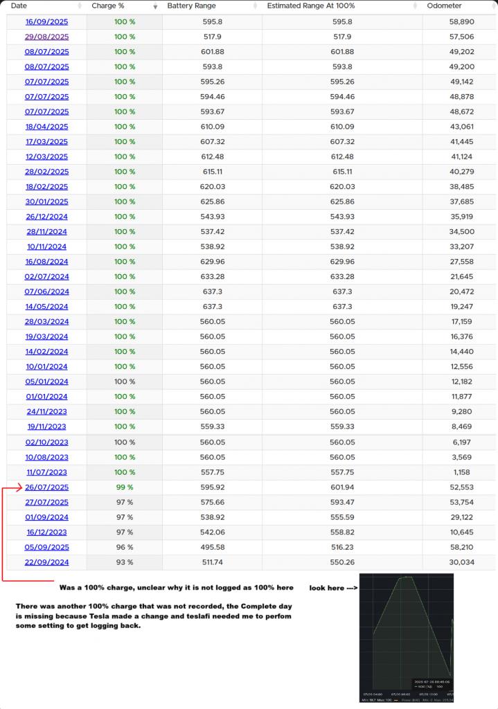

Jag har gjort 3 rapporter i eivissas formulär. Lite synd att man måste ladda fullt för att rapportera. Det vill man ju inte :)
Användare: holve
Jag hann nog med 15 rapporter på förra bilen och kanske 10 på denna.
Ladda fullt blir ju i snitt 1-2ggr per månad för mig.
