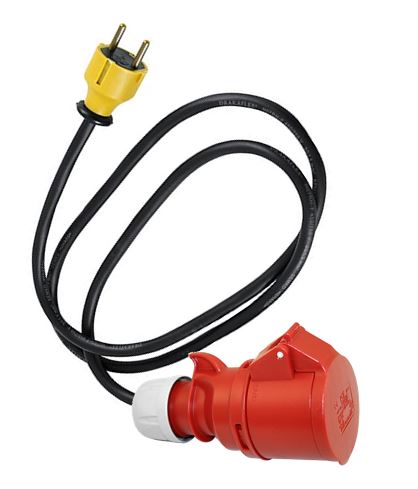

Hej,
Jag vill ha möjligheten att ladda 230/16A från en vanlig Schucko kontakt. (Går ej mer än 13A med Tesla adaptern)
Kan jag koppla en Schucko kontakt via en 3G2,5mm ledning in i till en Röd 400/16 hona? Detta för att sen kunna koppla till standard Röd-Tesla adapter.
Tanken var att använda Jord, 0a och L1. L2 och L3 låter jag vara tomma.
Kommer detta funka?
Bilden är hur den skulle se ut - (egenritad)
230V/16A till Röd CEE 400V/16A

Borde funka. Har själv funderat på att köra så.
Men jag gjorde en egen 400V/32A > 400V/16A adapter istället.

Frågan är om inte teslan känner att de saknas 2 faser och drar ner till 13 A igen.
Men prova, e ju inte så dyrt att pilla ihop en sån

Jag gissar på att UMC:n vägrar. Men prova går ju alltid.
Frågan är om du vinner så mycket på det jämfört med 13A. Visst, ca 25% snabbare men det är fortfarande otroligt långsamt...

Nej jag tror det är en dålig idé (och då brukar jag ändå koppla friskt), har du något uttag du kan ta ut 16 ampere på vanliga shukon först och främst?
Sen att belasta en shuko kontakt länge kontinuerligt med 16A är ju en brandrisk i sig (i väldigt bra fall är det väl max 13A), men mera normalt max 10A.
Det enkla sättet att ta ut 16 A på ett shuko är ju att köpa en röd 3fas hane till shuko adapter, men då har man ju redan ett 3fas 400/16A uttag.
jag tror det är lika bra att skita i det där.
