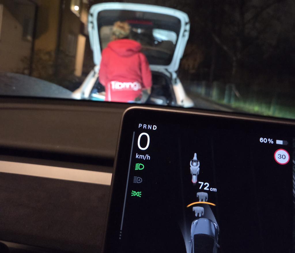

Re: Röd släpvagnssymbol efter att ha använt släp?
Teslas renderingar lämnar en del att önska. Här väntar jag på att damen i bilen framför skall stänga bagageluckan.AAKEE skrev: 14 dec 2025 18:11Precis som Mussla skriver, om bilen inte ens förstår att den drar ett släp utan ritar en semitrailer som kör 1m bakom så är det nog ganska långt till att bilen kan räkna ut att släpet är bortkopplat…mattsjo skrev: 14 dec 2025 12:27Sedan kan man ju tycka att det borde gå relativt enkelt att verifiera bortkopplat släp via kameran.
