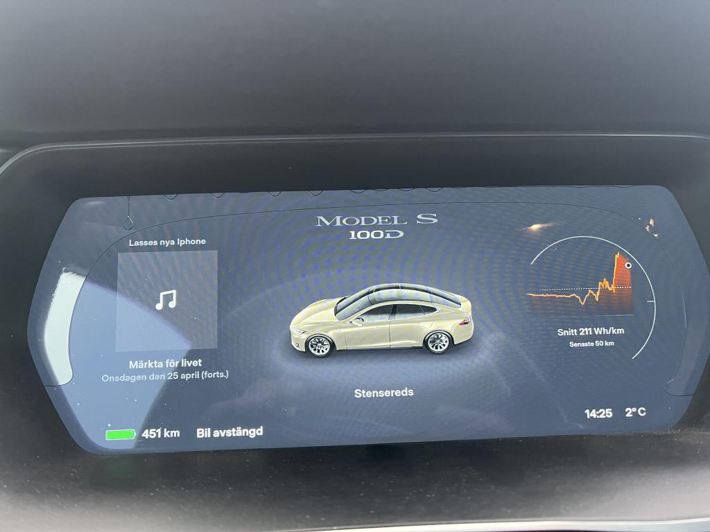

Re: Uppgradering av batteri
Går alldeles utmärkt att uppgradera bilen. Har precis uppgraderat min S85D -2015 med ett 100kw batteri av årsmodell 2020. Så nu har jag en S100D med unlimited free supercharging. Bilen är bättre än ny och kan verkligen rekommendera detta.![Bild]()
NiklasTesla skrev: ↑23 dec 2025 01:32Vad gick bytet loss på?
12kEuro och en tripp till Kaunas i Lettland, men då fick jag med mig mina gamla batterimoduler i bilen hem.
