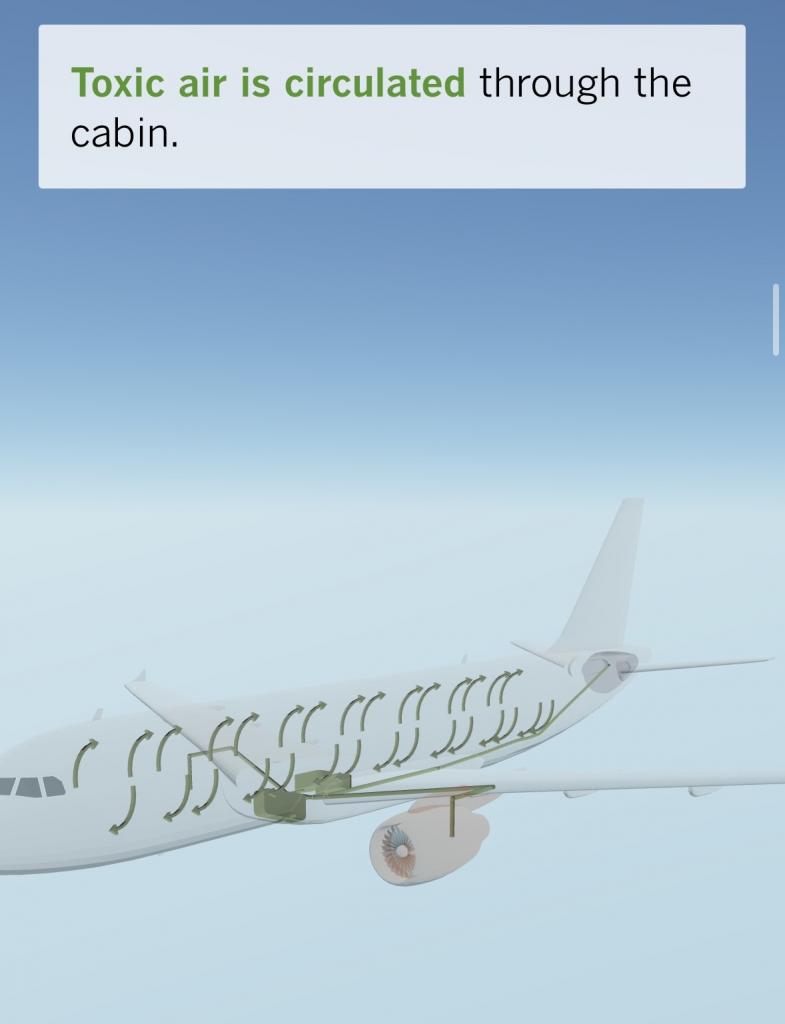

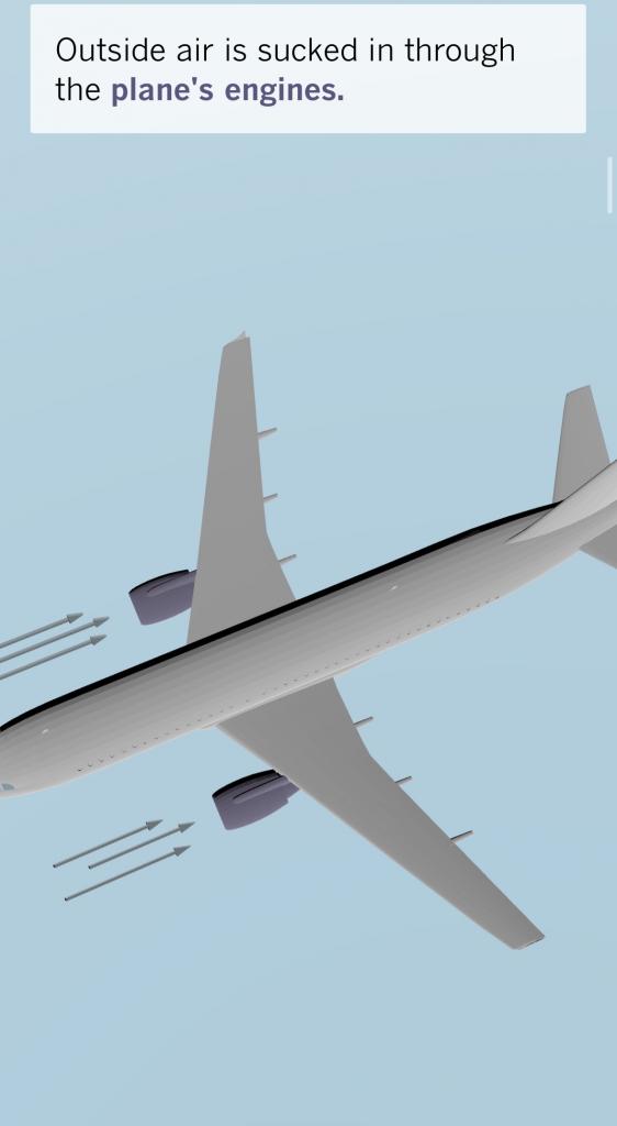

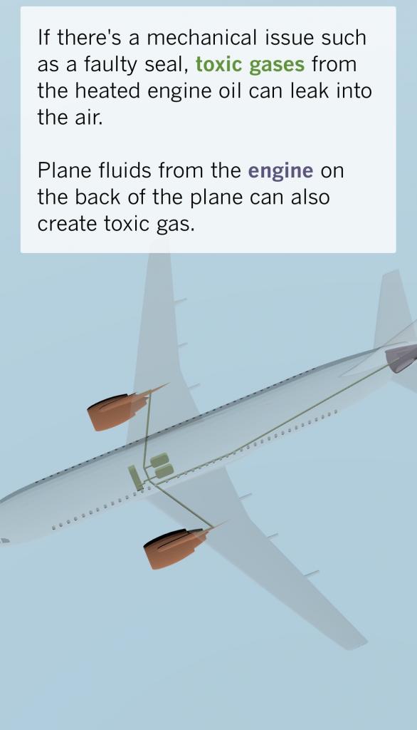

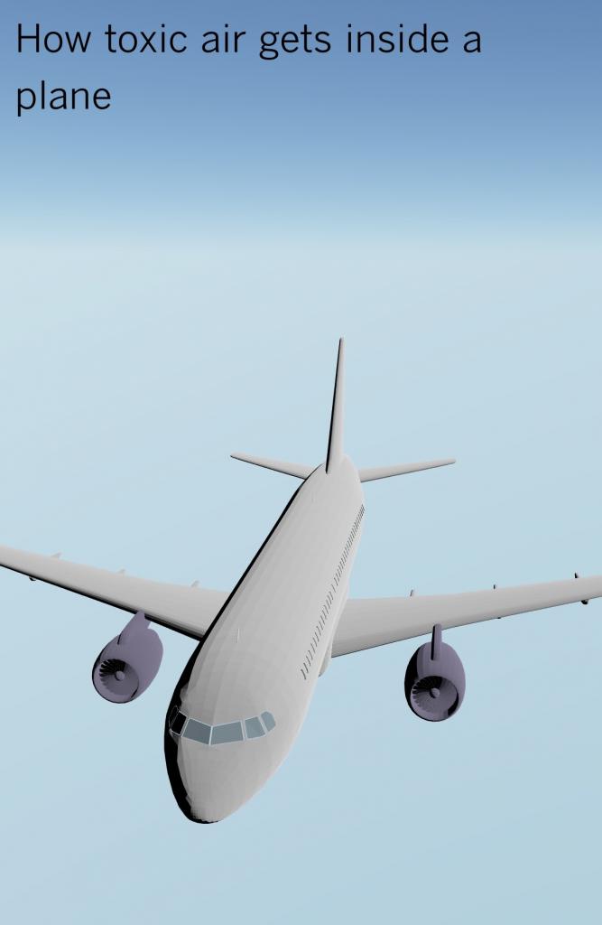

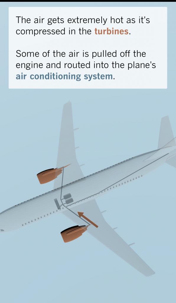

Ibland luktar det ju en del bränsle/olja/avgaser i flygplan. Kände till att det var pga en funktion som kallas ”bleed air”, vilket används till många funktioner i ett traditionellt jetflygplan.
Kände dock inte till hur illa det kan bli om man råkar ut för ett riktigt ”fume event”.
Wall street journal har nu en intressant artikel i ämnet.
Många exempel i artikeln på hur illa det kan gå, här är ett:
The smell started while the plane was taxiing. Several economy passengers asked for ice packs to ease their sudden headaches, then a handful started to vomit. In first class, passengers were so still, the cabin crew stopped to make sure each was still breathing.
Within 18 months of that flight, six crew members were diagnosed with chemically-induced brain injury by separate doctors across different states.
Three, including Baird, have since had strokes. Two others have died from cancer. Another, their captain, killed himself.
Reports of fume events have surged in recent years. The Wall Street Journal reported in September that among the biggest U.S. airlines they happened nearly 10 times as much in 2024 as a decade earlier, based on an analysis of more than one million so-called service difficulty reports filed to an FAA database.
Själv väljer jag ”no bleed” numera. Dvs Boeing 787.
Kan ju också hoppas batteriplan för regionaltrafik kommer snart…
EDIT: Airbus verkar forfarande använda bleed air i alla sina plan.

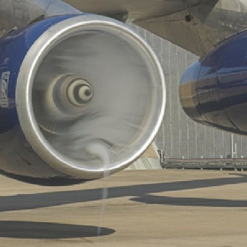

Men avgaser som sådant, ja då sätter jag mina trottlar på någon yttre faktor än internt motor.
Placeringen som sådan av motorerna, framförallt vid tail-wind vid startup/taxi kan göra att det blir lite som EGR, egna avgaser går runt och in i fram på motorn, till kompressorn, ut i bleed air.
Det är bra sug runt motorn kan man säga

LA Times artikeln har också lite bilder som visualiserar hur Bleed air fungerar.
Nog inte många som förstår att luften de andas bokstavligen går genom motorerna.

Min åsikt är att det här är något ansvariga myndigheter bör reglera. De bör införa krav på luftkvalitetsmätare till att börja med.

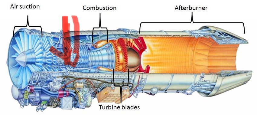

Den är direkt felaktig. Enkel markering på ver luften tas
Det är i sak en fläkt i det läget. Bilderna i LA times är galet missvisande.. men avleder vid kompressorn. Inte turbinen. Det som står i dess text är en amatör som skrivit..

Airlift skrev: 23 dec 2025 16:04
Det är i sak en fläkt i det läget. Bilderna i LA times är galet missvisande..IMG_9396.jpeg
Det är en förenklad bild. Givetvis går inte luften genom förbränningskammare osv.
Rent tekniskt används ju motorn som kompressor.
Man använder den luften till att driva en massa system(vilket beskrivs i Wikipedia-artikeln ovan), samt just för ventilation.

Nä men de skriver turbines.. vilket är en annan del av motorn. Du kan ha läckande kompressorolja i din bil med, i AC systemet. Eller i din luft/luftvärmepump.
