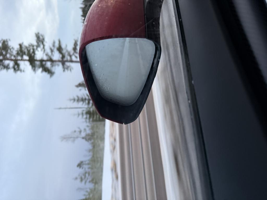

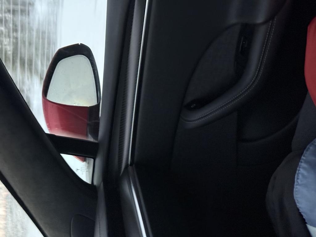

Inlägg: 7128
Re: Automatik klimatanläggning
En riktig bil har ett separat reglage för värmen i de yttre backspeglarna. Det har inte Tesla.
I en Tesla kan man bara aktivera den värmen med defrost av framrutan.
I verkligheten, när man kör i vinterväder med lite temperaturvariationer vill ibland backspeglarna så igen. Med en riktig bil lämnar man bara reglaget så värmen är igång under vintern, så behöver man inte fundera mer på det.
I en Tesla blir det såhär.
Har man då kört en bit redan så måste man slå på defrostern vilket gör att det blir tretusen grader i ansiktet, när det egentligen redan var lagomt varmt.
Så man stänger av defrostern.
Då blir det såhär. Igen. 😵‍💫
Vill man ha extra roligt kan man försöka parkera i ett parkeringsgarage. Backspeglarna slår igen, backkameran är totalt nedskitad och ”Parkeringshjälpen” är till 0.0 hjälp, utom om man skulle vilka köra på något, då skulle den kunna hjälpa.
Så, man får skicka ut sin passagerare om man har någon, som teckengivare. 😵‍💫
