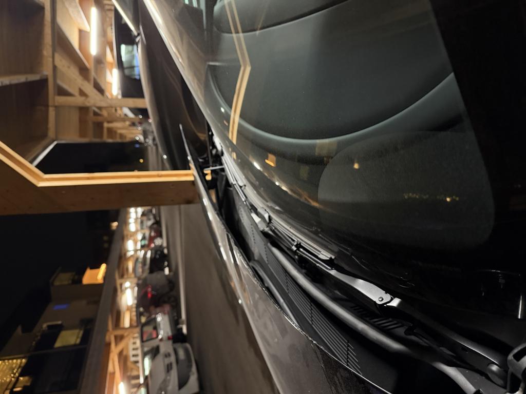

Tyvärr uppstod det en liten kollision med bilen i helgen som var. Det var ishalt på en väg jag körde och bilen tappade fäste och slog i en lyckstolpe i vänster framskärm när jag skulle göra en högersväng ut ur en rondell i låg hastighet.
Detta utlöste fotgängarskyddet vilket innebär att front/frunkhuven har ”poppats” mot vindrutan. Det skedde med sådan kraft att huven i sin tur har deformerats och ”flyttats” en dryga centimeter. Notera alltså att det är själva fotgängarskyddet som deformerade huven, inte själva träffen av stolpen.

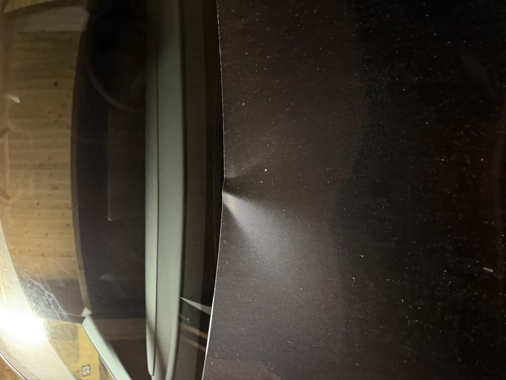

Av oklar anledning har en del av övre huven också fått sig en buckla, som framgår i bilderna.

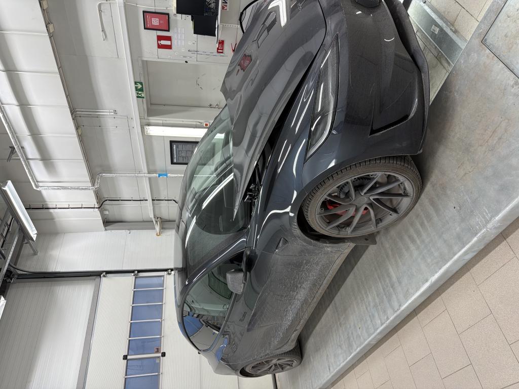

Jag anmälde det omedelbart till mitt försäkringsbolag som hänvisade mig till Trygg-Hansa och vidare för skadebesiktning. Väl på skadebesiktningen jag var lite skeptisk till att köra till pga den ”poppade” huven, lyckades vi få ned huven till rätt nivå för tillfället. Dock så klickas endast ena låset i vid fronten så bilen tror ibland att frunken lämnats öppen eller att en inbrottstjuv härjar vid bilen så larmet har gått titt som tätt under dagen idag. Verkstadskillen tejpade springan mot övriga del vid front och sidan för att ”täta frunken” tills vidare. Det har plingat på grannar när jag inte vart hemma, vilket jag blev varse om när jag kom hem efter jobbet, så det var bara att ringa Tesla service direkt.
Väl där möts jag av en kille från Danmark som hjälper mig att stänga av larmet tills vidare och det innebär också att jag inte kan ha igång sentry-mode eller andra säkerhetsinställningar när jag inte själv är vid bilen.
