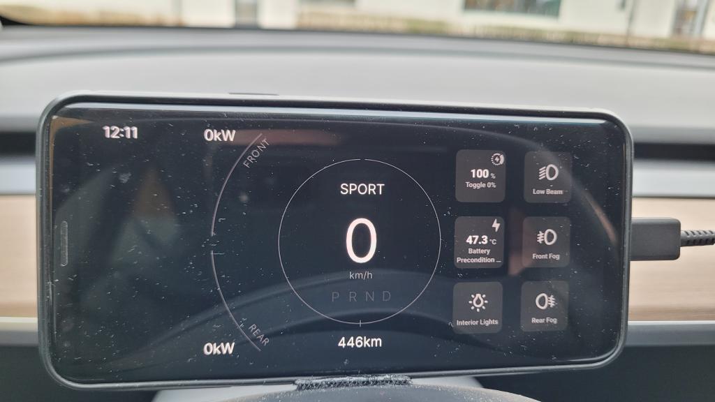

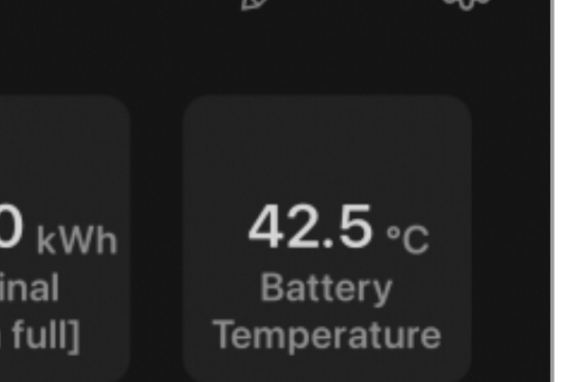

Vet inte om jag missförstår dig, men min MYP 2022 värmer batteriet betydligt mer.AAKEE skrev: 02 jan 2026 15:23
Batterivärmningen vid förkonditionering för avresa värmer bara batteriet till enstaka plusgrader. (5C på min S, och 7C på den model 3 jag hade).
Syftet är att regenerering ska fungera. Regenereringen både återför ström sant värmer batteriet i sig, så det sparar energi under körningen.
Är sladden inkopplad till laddboxen så värmer min bil batteriet till ca. 48°C om jag startar förvärmningen via appen och ger den tillräckligt med tid.
Har vid två tillfällen senaste tiden startat förvärmningen när jag ska åka hem från jobbet och sedan har det dragit ut på tiden (45-60 minuter) innan jag satt mig i bilen.
Då har batteriet varit 48,0°C ena gången och 47,3°C andra gången. OAT har varit några minusgrader.

Re: Intressant test
Nicke Nyfiken skrev: 02 jan 2026 17:05Vet inte om jag missförstår dig, men min MYP 2022 värmer batteriet betydligt mer.AAKEE skrev: 02 jan 2026 15:23
Det låter grymt konstigt. Alltså grymt konstigt med råge om vi pratar förkonditionering för avfärd.
48C har vart target för snabbladdning, både för Panasonicbatterierna och LG’s i 3/Y.
Du borde avse förkonditionering för snabbladdning, right?
Jag har inte kollat med en 3/Y med LG men min M3P värmde batteriet till 6.5-7C alla ggr det var kallt nog att behövs värmas. Detta både på planerad avresa och om man startade värmen manuellt. Alltid samma under 2.5 år.
Om man laddar samtidigt med planerad avresa har jag sett som mest 30C batteritemp, i garaget. Då är det laddningen som värmt batteriet.
Min S värmer till 5C (stänger av battery heating vid 4.5C och det når 5-5.5C).

Re: Intressant test
Nä inte inför snabbladdning utan inför avfärd.AAKEE skrev: 02 jan 2026 17:27Nicke Nyfiken skrev: 02 jan 2026 17:05Vet inte om jag missförstår dig, men min MYP 2022 värmer batteriet betydligt mer.AAKEE skrev: 02 jan 2026 15:23
Jag hade laddat batteriet tidigare under förmiddagen med vanlig 16A laddbox. Sedan startade jag klimatanläggning via appen för att få bort isen på rutorna men lät den gå ca 45-60 minuter. När jag satte mig i bilen var batteritemperaturen ca 47,3°C.

Nicke Nyfiken skrev: 02 jan 2026 17:46Nä inte inför snabbladdning utan inför avfärd.AAKEE skrev: 02 jan 2026 17:27Nicke Nyfiken skrev: 02 jan 2026 17:05Vet inte om jag missförstår dig, men min MYP 2022 värmer batteriet betydligt mer.AAKEE skrev: 02 jan 2026 15:23
Tog en bild på S3XY-displayen innan jag började köra.
Jag tänker att det där värdet mycket väl kan vara temperaturen på Statorn i elmotorn. Alltså hur varm statorn är när den värmer vattnet som sedan värmer batteriet.
Cell temp min, eller max eller average, eller en ”battery temp” om du har det.
Hade du en ärlig celltemp eller battery temp?
Om bilen skulle värma batteriet till 47C skulle detta kosta flera kilowattimmar. Det är inte riktigt rimligt. (Om du inte startat manuell battery heating med SMT…)

Jag har inte SMT utan använder Enhauto Commander.AAKEE skrev: 02 jan 2026 17:50Nicke Nyfiken skrev: 02 jan 2026 17:46Nä inte inför snabbladdning utan inför avfärd.AAKEE skrev: 02 jan 2026 17:27Nicke Nyfiken skrev: 02 jan 2026 17:05Vet inte om jag missförstår dig, men min MYP 2022 värmer batteriet betydligt mer.AAKEE skrev: 02 jan 2026 15:23
"Knappen" där temperaturen är angiven används för att manuellt starta förkonditionering för snabbladdning. Men den hade jag inte rört eftersom jag inte ens varit i bilen på en vecka.
Varifrån den får sitt värde vet jag inte med det står "Battery precon" på den och visar samma värde som "Battery temp". Och den brukar visa kring 48°C när man kommer till en SuC man navigerat till.
Flera kWh är ju fullt möjligt eftersom bilen varit inkopplad med 11 kW laddbox i ca. en timme medan den värmt batteriet och kupén.

Ja, det var en typo av mig. Jag har både okk.
Du kan lägga till ”Battery temperature” som antagligen visar Cell temp Average. Jag har inte kollat exakt vilken.Nicke Nyfiken skrev: 02 jan 2026 18:00Varifrån den får sitt värde vet jag inte med det står "Battery precon" på den och visar samma värde som "Battery temp". Och den brukar visa kring 48°C när man kommer till en SuC man navigerat till.
Med den kan du med säkerhet se batteriets temp
48C förkonditionering är egentligen inte rimligt att bilen vill förvärma till (fast det vore smart för att få max räckvidd i stark kyla).
Teslor har normalt 40C som cooling target på batteriet, så de kyler inte batteriet före batteriet når ~40C.
Active cooling target är normalt 45C, då kyler bilen batteriet med värmepumpen.
