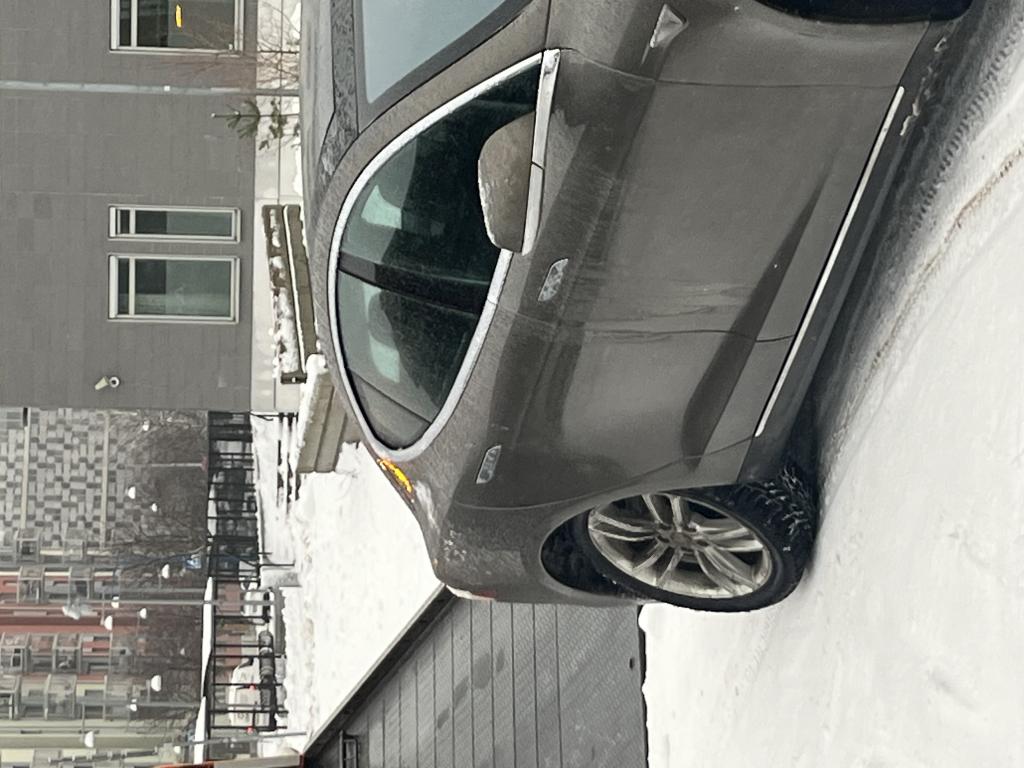

Alla med erfarenhet! Hände idag! Är detta länkarm som gått av eller annat stag? […
Ingen erfarenhet. Men utifrån typ identiska bilder i de här två andra trådarna, så tycker jag det ser ut som en länkarm – ja.
viewtopic.php?p=469358#p469358
viewtopic.php?p=642839#p642839
Har för mig att det även finns en tredje snarlik tråd, men hittar inte den med en snabb googling…

Ser ut som nedre länkarm bak. Byt till bättre smidda, gratis enligt TSB fast du måste begära byte själv.

Teslared skrev: 02 jan 2026 14:02
Håller med.
Det finns ju absolut ingen anledning att tro att detta skulle påverka trafiksäkerheten så återkallelse behövs ju knappast... :roll: Jag förstår ärligt talat inte vad ansvarig myndighet håller på med, och hur de som är ansvariga på Tesla kan sova på natten.
@Designer Hoppas att det gick bra för bilen och alla inblandade.

Designer skrev: 02 jan 2026 13:36
Alla med erfarenhet! Hände idag! Är detta länkarm som gått av eller annat stag?Bild
Nejnejnej! Det där är Whithin Spec och fullt normalt redan vid leverans! 😂
