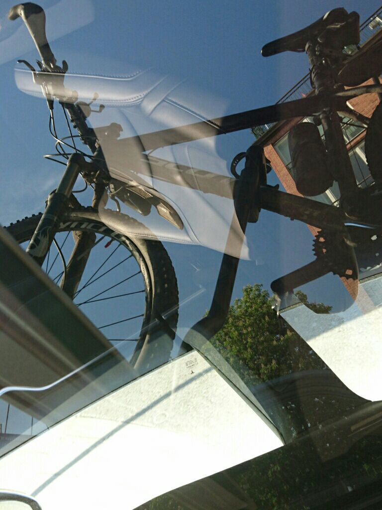

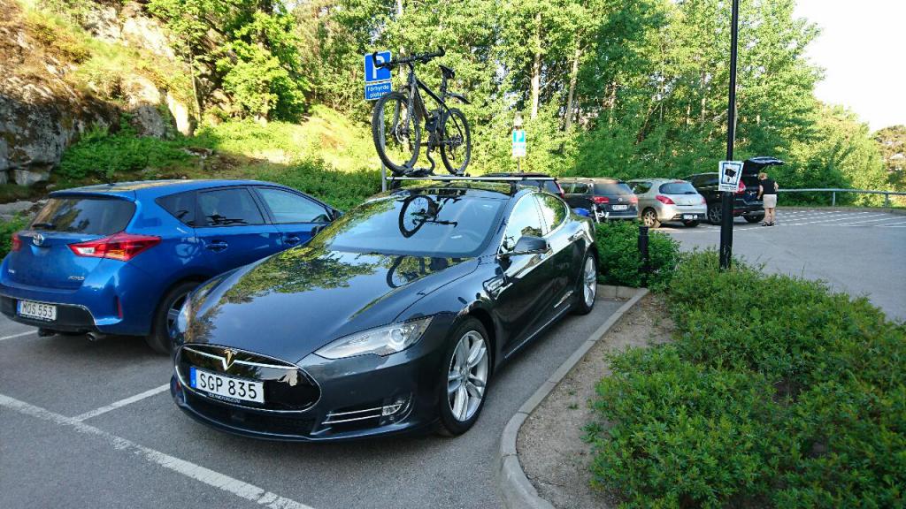

Fick dem för någon månad sedan men inte provat!
Idag blev det premiär!
Fungerar bra, dock tror jag att jag (pga mina grova/tjocka däck) måste skaffa något extra spännband så att framgaffeln inte "vobblar" i högre farter.
110km/h gick bra, 115km/h kändes lite oroligt. (Dock aldrig egentligen orolig att den skull lossna...)
Skall köra kollegans cykel om en stund, får se om den har andra däck, om den står bättre.
/Jocce

det som är bra är att man alltid kan kolla genom taket så allt ser ok ut. Kändes säkrare även när jag körde med skidor att kunna se så inget håller på att lossna i högre farter.
Känns skönt men också att man kanske blir orolig i onödan.
Tänker att spänner man grejerna ordentligt ska det inte vara nått problem. Har man glasluckan sitter man och kolla i "onödan" och analyserar varenda rörelse på taklasten, vilket innebär att man kanske oroar sig för något som inte är någon fara om man inte ens ser det...
Men ja, föredrar också att kunna kolla.
