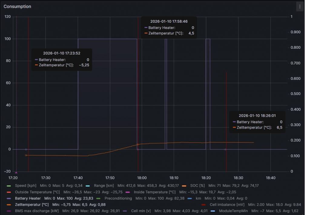

Vi har lagom kallt här, -31C idag.
Ställde ut Teslan m.ht reparationer på Audi :(
Bilen stod ute 7h, och batteriet blev -5.5C
Laddade givetvis till 80% natten innan för att ha mer ström så det inte påverkar hur mycket batteriet värms.
Bilen fick cirka 1,5h från jag ställde in schemalagd avresa till tiden (schemalagd till 1845)
Som synes gick batterivärmen poch precis som alltid stängdes det vid drygt 5C vilket resulterade i 5C batteritemp. Bilen stöttade med två väldigt korta battery heating-sessioner till, säkerligen för att bibehålla temperaturen.
Som synes nådde batteritempen 6.5C till avresetidpunkten.
Det blev alltså ingen skillnad den här gången heller.
Det är, inom en grad samma som med lägre SOC eller om man bara startar värmen med appen.
Det fungerar lika som med min M3P 2021 med skillnaden att den värmde batteriet ett par grader till.

AAKEE skrev: 10 jan 2026 19:45
Ok. Så om jag tolkar dig rätt. Oavsett längd på pre-condition eller om man bara slå på värmen via appen utan att schemlägga en körning, kommer batteriet endast värmas upp till det nödvändiga ca 5-7 grader. Detta för att re-generering vid släpp av gas ska fungera. Men det kommer inte att lösa snabbladdning och inte heller minska förbrukningen så mycket. Minskad förbrukning sker efter att batteriet då under körning blir varmare.
Har du en plaid så stämmer det (eller M3P 2021 om inte programvaran ändrats)
Det är som sagt olika på olika modeller hur mycket batteriet värms upp och andra saker påverkar också.
Med commander kan man manuellt värma batteriet mer innan avfärd om man så önskar
Ungefär som Tellus skriver.
Jag har i princip bara testat allt i Chill eftersom jag kör i Chill vintertid.
Sport, Insane eller Plaid mode kan möjligen differentiera detta också. Jag har gjort några mindre tester i Sport i M3P och Plaid i MSP där det dock inte skiljde något.
LFP-batterierna är mer tempkänsliga och kan förväntas värma batteriet lite mer.
Det har funnits någon indikation på att LG värmer lite mer än Panasonic, men underlaget för att veta har vart ganska tveksamt.
Hur får du in batteritemp? Ser ut som Teslamate, men alla hävdar att API inte skickar den. Jag ser den endast i commandern, hade viljat se lite trend på den för att förstå bättre vad bilen sysslar med.
Ang LG så verkar min värma till 7.5C.
-26 MY LR AWD
Teslalogger! (Scan My Tesla i bilen sänder data till teslalogger).
Värma - 7.5C stämmer bra med drt min M3P gjorde 2021-2023.
