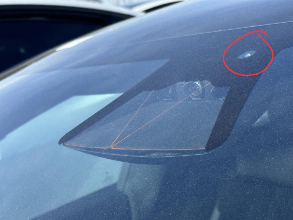

Vad på bilen är det som ”mäter” av mötande ljus, och om det är tillräckligt mörkt eller inte. Något i själva lyktorna? Sensor någonstans?

Det är kamerorna på bilen som ser bilarna, dvs deras ljus. Om det även är dessa eller ljussensorn (som sitter upptill på framrutan) som mäter om det är för ljust ute låter jag vara osagt.Teslaaa skrev: 15 jan 2026 07:39Vad på bilen är det som ”mäter” av mötande ljus, och om det är tillräckligt mörkt eller inte. Något i själva lyktorna? Sensor någonstans?

Tänkte om det är en sensor så kanske den går att täcka och därmed få bilen att tro att det är mörkt och därmed tvinga helljuset vara aktivt.Jojje167 skrev: 15 jan 2026 07:54Det är kamerorna på bilen som ser bilarna, dvs deras ljus. Om det även är dessa eller ljussensorn (som sitter upptill på framrutan) som mäter om det är för ljust ute låter jag vara osagt.Teslaaa skrev: 15 jan 2026 07:39Vad på bilen är det som ”mäter” av mötande ljus, och om det är tillräckligt mörkt eller inte. Något i själva lyktorna? Sensor någonstans?

Det har du rätt i! Om det nu är ljussensorn som känner av om det är tillräckligt mörkt så bör man kunna täcka den ja. Om någon annan hinner före med att prova så sitter den alldeles intill kamerorna som sagt.Teslaaa skrev: 15 jan 2026 09:20Tänkte om det är en sensor så kanske den går att täcka och därmed få bilen att tro att det är mörkt och därmed tvinga helljuset vara aktivt.Jojje167 skrev: 15 jan 2026 07:54Det är kamerorna på bilen som ser bilarna, dvs deras ljus. Om det även är dessa eller ljussensorn (som sitter upptill på framrutan) som mäter om det är för ljust ute låter jag vara osagt.Teslaaa skrev: 15 jan 2026 07:39Vad på bilen är det som ”mäter” av mötande ljus, och om det är tillräckligt mörkt eller inte. Något i själva lyktorna? Sensor någonstans?
