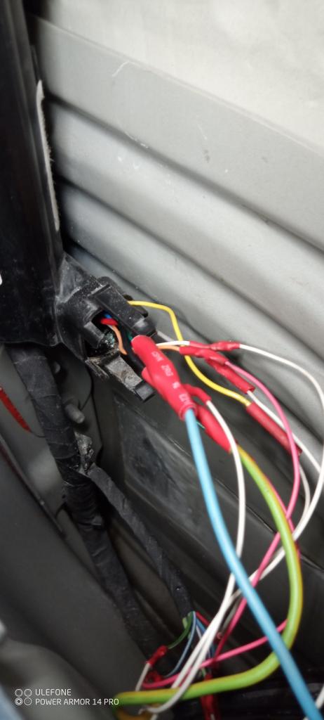

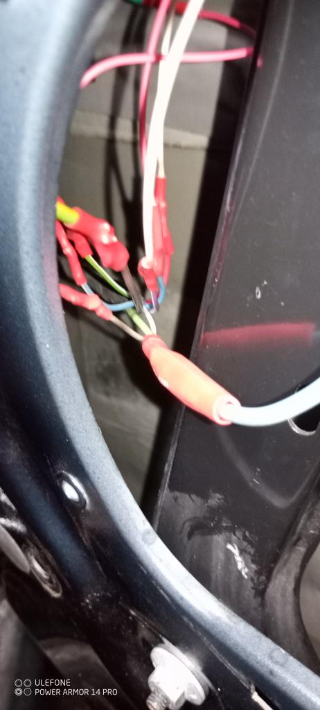

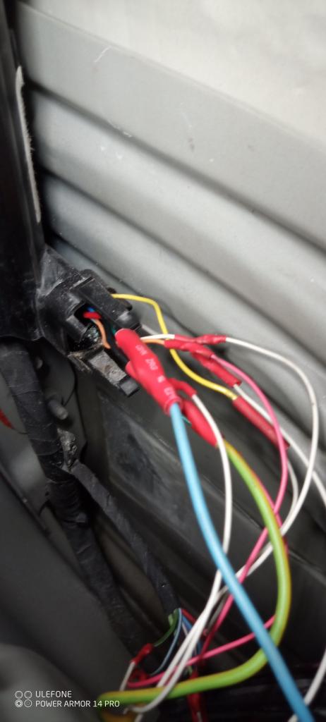

Det som händer är att kontakten till motorerna blir blöt och koroderar , först går en gul sladd av så att motorn inte vet i vilket läge dörren är
Jag lagade min genom att klippa bort kontakten och lödskarva sladdarna funkar perfekt därefter

Var det bökigt att komma åt kontakten?
datmbn
Inlägg: 91
Blev medlem: 03 sep 2024 15:11
Ort: Motala
Re: Dörren smäller upp
Inlägg av datmbn »
Man får skruva bort dörrsidan och lite plastdelar samt högtalaren och lossa några fästen för kabeln sedan kommer man åt men det är ganska trångt
