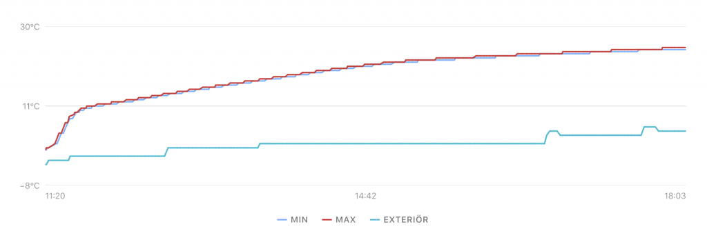

Jag har inte något LFP-batteri i min M3LR AWD Highland, men här är en laddning med 7 kW AC.
I början stiger som synes batteritemperaturen snabbt, men runt 7 ° C finns en inflexionspunkt och därefter avtar batteriets temperaturökning avsevärt. Det ser ut som att bilen aktivt värmer fram till cirka 7 ° C, därefter värms batteriet som en bieffekt av att det laddas.
Bilen stod i ett garage med ungefär 5 ° C när den laddades, från 18 till 74 %. När laddningen inleddes var batteritemperaturen + 1 ° C och när laddningen avslutades var batteritemperaturen 25 ° C.

Niklas Z skrev: 02 feb 2026 16:55
Den snabbare temperaturökningen under 7C beror sannolikt på en kombo av att batteriet värms av både laddning och batterivärme, dessutom med högre IR vid lägre temp.
