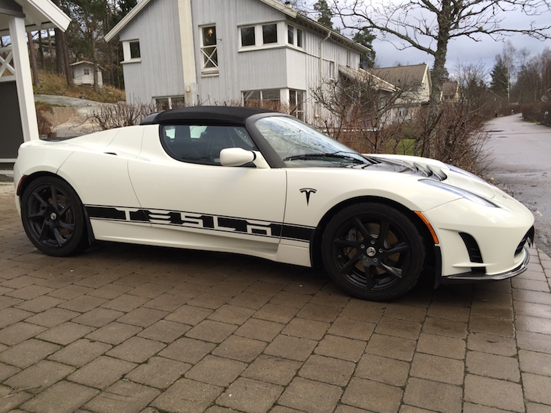

Jag har en vit 2011 Roadster Sport. Skickar med en bild.
Vad är det för fälgar du har?
