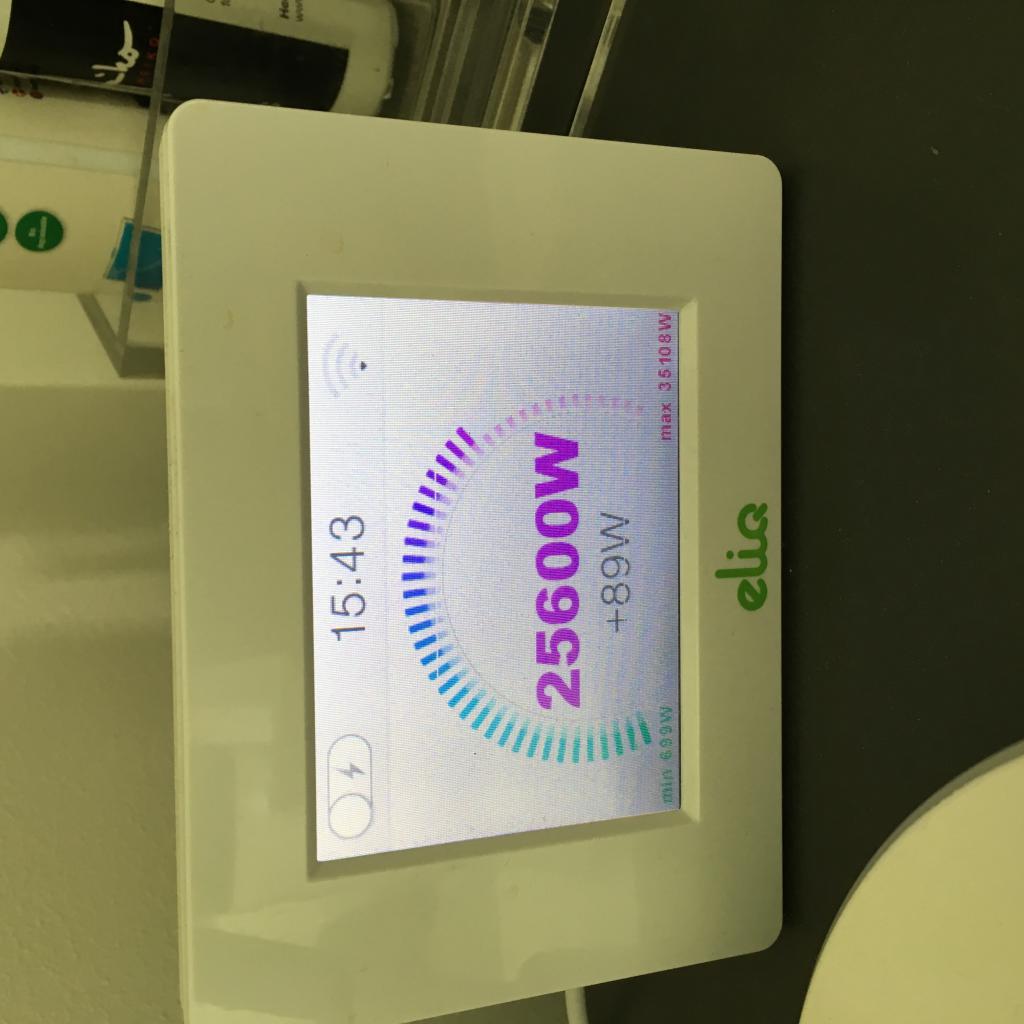

Jag är hos mina föräldrar som precis byggt nytt hus och har en trådlösmätare enligt bilden.
Jag laddar med trefas 16A 236V dvs ca 11kW. Men när vi stänger av laddningen går den ifrån 25500 W till 2600 W men min bil laddas inte med 23 kW tyvärr.
Sedan när vi tittar elcentralen står den på ca 12,5 kW vilket är rätt antar vi. Så frågan är om någon annan har erfarenhet av denna mätaren och vad som kan vara fel?

Nu har jag Eliq online men jag antar att principen är densamma. Se till att du ställt in antalet impulser per kWh så att de stämmer med mätaren. Det låter som att det är fel med en faktor 2. D.v.s. det är inställt 500 impulser per kWh medan mätaren har 1000.
