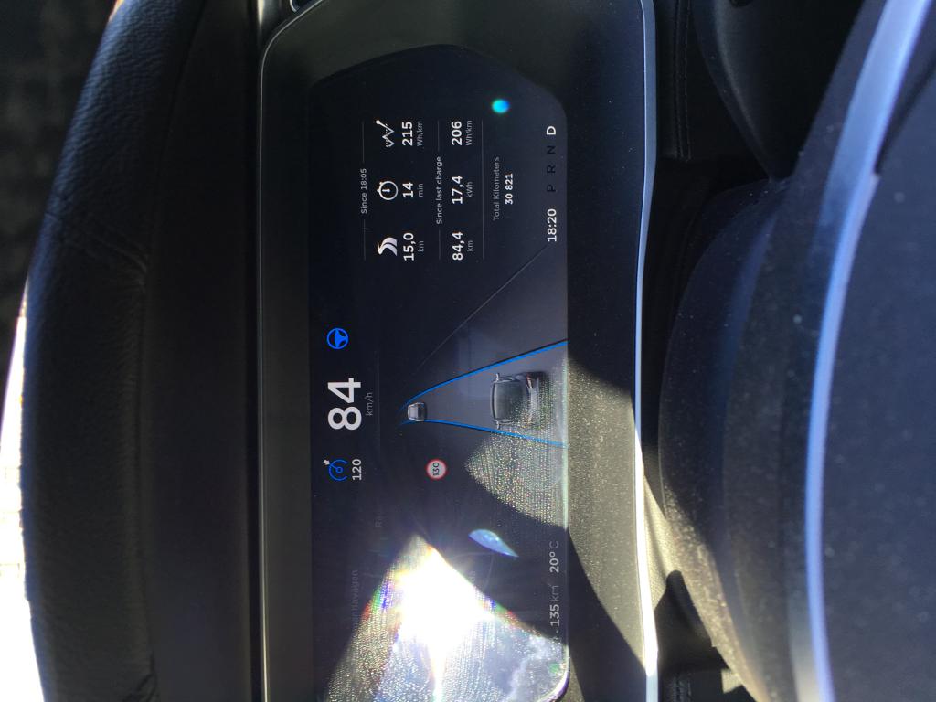

Körde på E4 från Södertälje norrut nyss. Med AP på så tittade jag till på instrumentpanelen och fick se följande:
Någstans fick den alltså för sig att hastighetsgränsen var 130. Sedan åkte jag förbi två stycken nya hastighetsgränser utan att bilen reagerade, det var väl synliga skyltar som den borde sett. Nästa märkliga sak var att den bytte till 80 direkt när jag tryckte på bromsen så att AP kopplades ur.

Kanske så att Teslaförare brukar köra 130 där och bilen anpassar sig till massan...
Re: Farthållaren spökar
Kan vara något hemligt försök att låta bilar med AP inkopplad köra lite fortare?
Känns dock helt otroligt i Sverige.
Jag har också fått 130 på väg från Södertälje. Verkar vara bara den sträckan.
Aha intressant då kanske det inte bara var en enskild händelse för mig då.tonyP90D skrev:Jag har också fått 130 på väg från Södertälje. Verkar vara bara den sträckan.

Du måste hålla farthållaren mot dig c:a en sekund varje gång fartgränsen ändras för att bekräfta ändringen. Den ändrar inte av sig självt, annat än om du kör för fort i ett område där autosteer är begränsat, då går den ner till hastighetsgräns + 10 km/h även om du har farthållaren satt högre.Largu75 skrev:Körde mycket på AP men den följe inte hastighetsgränserna. Vad gjorde jag fel? Berodde det på farthållaren?

Hamnar bilen på en, för systemet, okänd väg begränsar den också vägen. Obs att själva kartan du ser på mittskärmen inte är den "karta" navigatorn använder sig av.
Därför kan man vid lite "nyare vägar" uppleva att bilen agerar konstigt.
T ex, du kör på ett nytt "motorvägsavsnitt där hastigheten är 110 MEN bilen TROR att du kör på den lilla 70-landsvägen som gick där tidigare.
