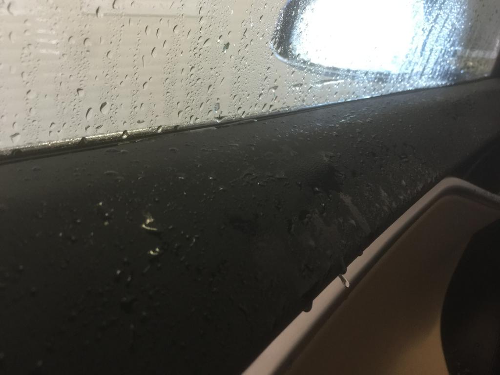

Tvättade min 90D face lift idag och fått mig en dusch på köpet. Det var en högtryckstvätt och jag kollade innan att fönsterna var stängda ordentligt. Trots detta forsade in vatten mellan fönster och dörrtättningen. Men bara på förasidan. Skulle gärna veta om någon annan har varit med om detta och om hur det problemet fixades. :cry:

Skojar du? Jag har duschat flera gånger. Är lite obenägen att köra fler bortslösa biltvättar men måste provs eftersom dom justerat nyligen.

Jag har samma problem och har "löst det" genom att undvika automattvättar...

Spela in och visa för SC
Annars är det lätt hänt att de inte lyckas återskapa problemet

Personalen på tvätten där jag blivit duschad (Autospa i Nacka) sa att det var ett vanligt problem med ramlösa dörrar och erbjöd en trasa att hålla på insidan mot kanten mellan rutan och karossen.

Har för mig att jag läst om en del Model S som fått rutorna justerade. Tydligen hade dom blivit monterade i en aningen fel vinkel och kunde därför släppa in vatten. Men på en facelift? Borde vara fixat nu tycker jag.

Jag hade det problemet att det kom in två droppar på ett ställe och då bad jag om en justering. Men, i efterhand skulle jag nog låtit bli för faktum är att det nog var rätt monterat från början för det problem som istället uppstod var vindbrus. Vindbrus är mycket mer irriterande än att det kommer en lite vatten i en biltvätt. Det är nog inte meningen att man ska kunna spruta högtryck precis i springan.
Men om du har ett fönster som både brusar mycket mer än de andra och läcker in vatten, då är det nog läge att justera.

Problemet är inte när man högtryckstvättar hemma utan när man kör den i en borstlös biltvätt. Antagligen har just dom ett lite högre tryck plus roterande munstycken som gör att vattnet sprutas och träffar gummilisten hårt som då trycks in. Min Bmw har också sådana dörrar men en helt annan konstruktion på listen. Teslas list är en väldigt simpel sak när man jämför och problemet ligger troligtvis där. Ett listbyte till en annan modell skulle troligen lösa det.

Min kom med vindbruk och kanske 2-3 droppar vatten vid var biltvätt i borstlösa högtryckstvätt. Både på förar- och passagerarsätet.
Ett besök på Tesla i Mölndal löste det direkt. Rutorna riktades om och nu är det torrt och tyst.

Har haft det på min men fått det fixat av Tesla service vid försök nummer 2.
Det gäller att stå på sig lite för man kan mötas av kommentarer som "det är såhär på karmlösa fönster".
Tesla har justerat in mängder av dom små triangulära fönstren.
Nu kan jag tvätta bilen i borstlös automattvätt utan vattenläckage.

Har faceliftad MS90D, det sprutar in vid förardörren men inte vid passagerardörren i högtryckstvätt.
Har fått tid för service...
