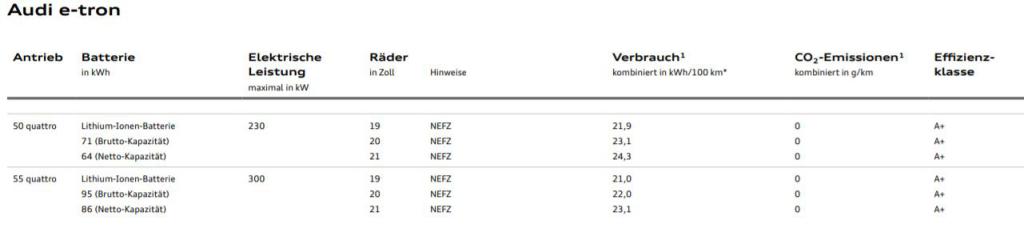

Hittade denna info på den tyska sidan gällande förbrukning och fälg storlek;

Så det innebär ju drygt 10% skillnad mellan 19 och 21 för 50 modellen. Tycker det är ganska sjukt att det kan påverka så mycket.
Bra att man beställde med 19" även om fälgarna inte är de snyggaste på bild i alla fall.

Sedan är det ju lite konstigt att 50 modellen drar mer än 55 med tanke på lägre vikt.
Är det inte samma elmotorer? Vet ju att effekten är lägre men trodde framförallt skillnaden var th det inte finns något boost läge
