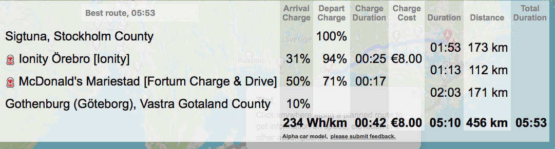

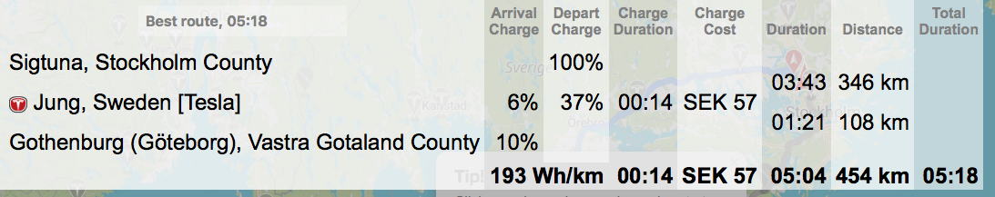

Räknade ut vad skillnaden blir i räckvidd att köra från Sigtuna till Göteborg (som räknas som en långresa) tog 0°C och jämförde en Model S Standard Range med Audi E-tron 50 i ABRP, svaret blir att Teslan behöver ett laddstopp i Jung @ 14min, medans Audin behöver två laddstopp på totalt 42min för samma sträcka.
Audin
