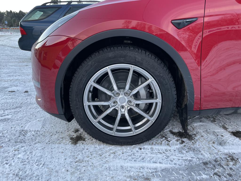

Alternativ däckdimension
Mina vinterdäck på model Y awd har dimensionen
235/55r19, på en 8,5” fälg. Dessa passar perfekt, så som de skulle varit från fabrik enl. mitt tycke.
Dvs ändå plats för snömodd. Gott om plats till övre länkarmen. Samt bättre komfort. Ökar omkretsen med 4% mot original.
Fälgarna satt innan på en model 3 awd. 8,5”et32
Hoppas det hjälper er där ute som undrar.
