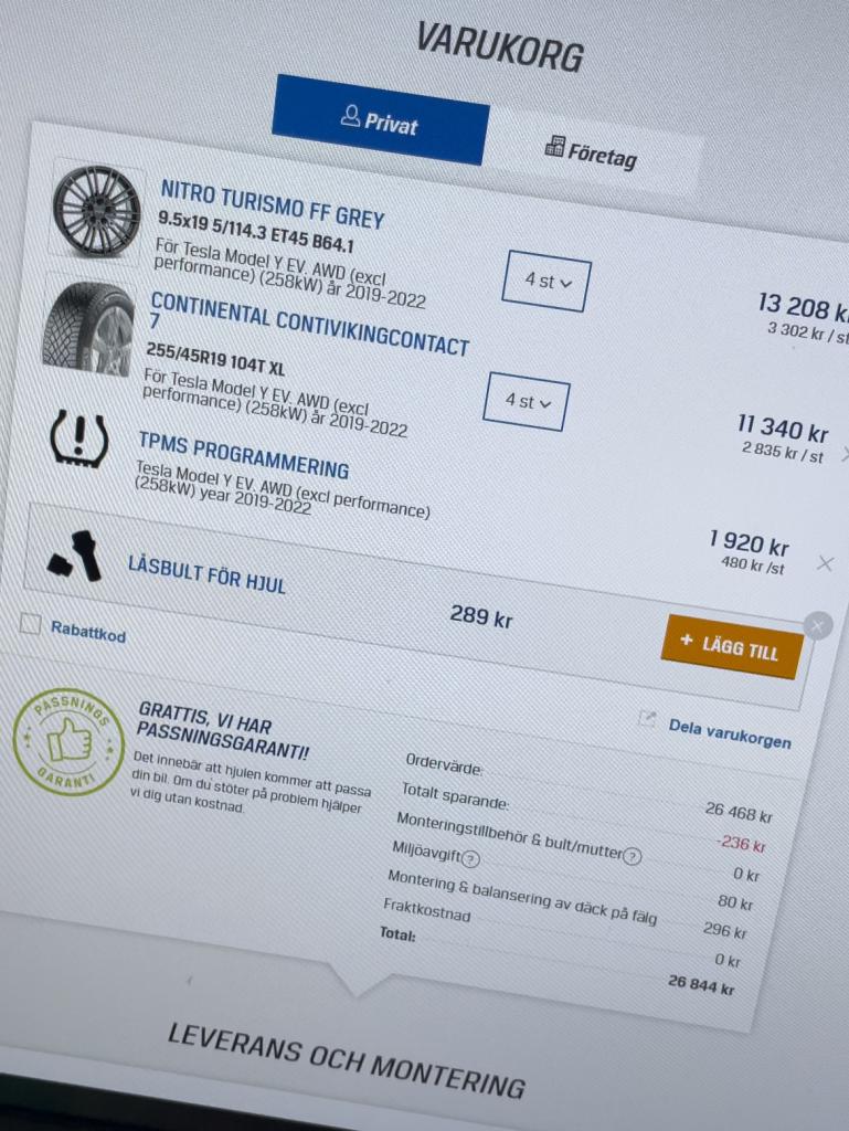

Har hittat däck å fälg för runt 25k , 20 tummare med vikingcontact 7. Ser bythjul har lagt in model y nu att välja på men listar bara 1 fälg som passar. Blev 30 för deras paket med tpms då.flamman skrev:Hur mycket kostar de? (Däck+fälg+TPMS)

Var har du hittat det?lakke skrev:Har hittat däck å fälg för runt 25k , 20 tummare med vikingcontact 7. Ser bythjul har lagt in model y nu att välja på men listar bara 1 fälg som passar. Blev 30 för deras paket med tpms då.flamman skrev:Hur mycket kostar de? (Däck+fälg+TPMS)

Va också på bythjul. Men finns inte som kompatibla nu när man lägger in model y där. Måste höra med dom vilka som faktiskt passar

Kan vara att fälgarna inte är klassade med tillräckligt hög load.lakke skrev:grenhall skrev:Var har du hittat det?lakke skrev:Har hittat däck å fälg för runt 25k , 20 tummare med vikingcontact 7. Ser bythjul har lagt in model y nu att välja på men listar bara 1 fälg som passar. Blev 30 för deras paket med tpms då.flamman skrev:Hur mycket kostar de? (Däck+fälg+TPMS)

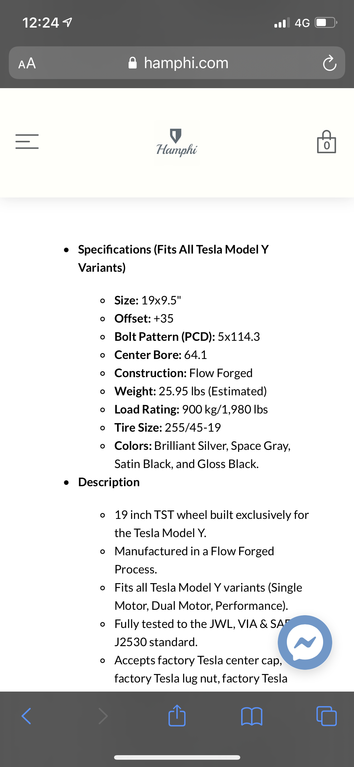

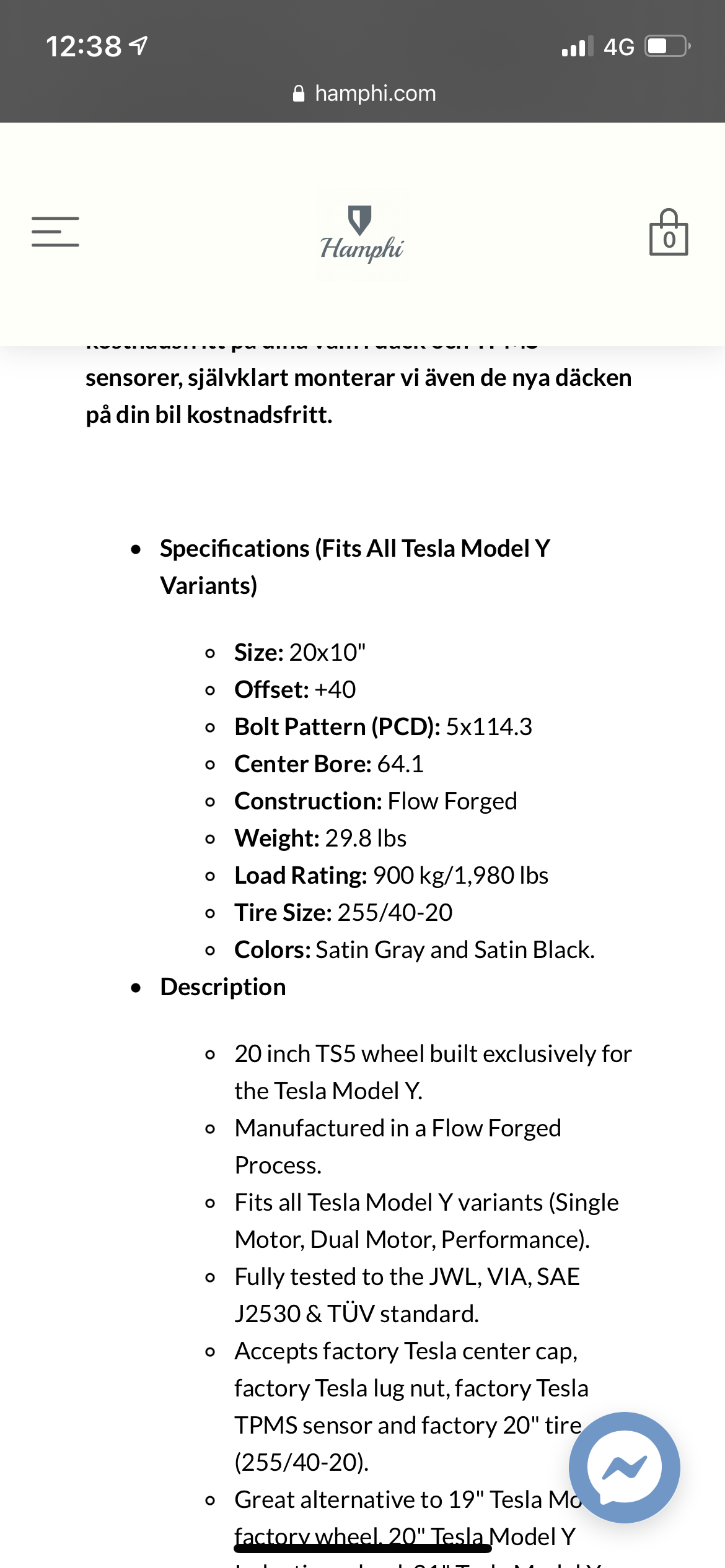

Skönt att man inte är ensam som sitter och funderar på vinterdäck innan sommaren ens är slut.
Jag är inne på samma spår som många andra genom att byta till vinterdäck på Gemini-fälgarna och till våren montera på däcken från fabrik på andra fälgar. Som det ser ut nu, så lutar det mot Continental VikingContact7, Michelin Pilot Alpine eller Pirelli P Zero Winter, men det återstår att se vilka däck som den lokala däckverkstaden rekommenderar.
Som fälgar till sommaren är jag inne på följande:
https://hamphi.com/tesla-model-y/27-fal ... e-4-falgar
Misstänker att hyllorna kommer fyllas successivt under hösten/vintern med fler alternativ då många av däcksidorna inte har lagt in Model Y ännu som modell.

Tack för tipset! De båda var riktigt snygga och i linje vad jag vill ha.spuzz skrev:Skönt att man inte är ensam som sitter och funderar på vinterdäck innan sommaren ens är slut.

Väldigt lite fälgar med 64.1 dock, så de flesta verkar tyvärr behöva navringar av deras fälgar, men det är kanske standard?lakke skrev:

spuzz skrev:Väldigt lite fälgar med 64.1 dock, så de flesta verkar tyvärr behöva navringar av deras fälgar, men det är kanske standard?lakke skrev:
Mm sant. Undra om tesla kör samma vinterdäckspaket för performence som för longrange. Lär ju va ännu dyrare
