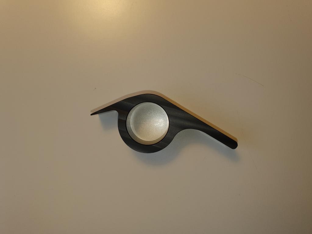

Sådär, nu funkar verktyget. Jag har fräst bort 1mm och gjort delen som skall in i springan tunnare.
inte bara praktisk utan snygg med!
Model 3 SR+
Model Y Performance
Inlägg: 10236
Re: Dragkrok till MY?
tobiaslej skrev:
Det händer ganska ofta att kollegor (doktorander) kommer med en 3D-printad detalj och vill ha den tillverkad av ett specifikt material. I början blir de förvånade över att finishen blir så mycket bättre.
Hur lång tid tar det att printa detta verktyg?
Det tog 1,5 timmar att fräsa, fast fräsen är bra mycket dyrare än en 3D-printer för hemmabruk.

Tog typ en timme att printa i en av mina ”skol-maskiner” (dvs inte i någon vassare maskin som jag kör
kundjobb i, då blir det nog typ 45 minuter ca).
Men om den behöver vara sådär vass i spetsen så blir det svårt med 3D-printat, någon får väl testa först
kanske? :)
Jag printar väl ut några stycken iaf tillsvidare :)

Fördelen med fräsen är att jag kan välja material tämligen fritt, från skumplast till titan. Denna är tillverkad av POM-C (Delrin).

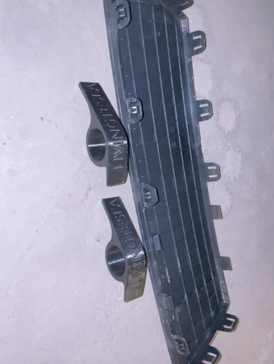

Jag printade ut (med en Prusa MK3 med PETG filament) två stycken samtidigt med 0,15mm skikttjocklek och det tog lite drygt 2 timmar. Var till bilen och provade dem nyss och de funkade kanon
Ok men då vet vi att det funkar iaf :)
Jag kör med enkel PLA bara och det lär nog hålla för dom här tror jag iaf :)
Jag printar på ett tag iaf :)
Ja Delrin är riktigt bra och ganska tacksamt att fräsa i också :)
Din blir lyxversionen här då ;)
