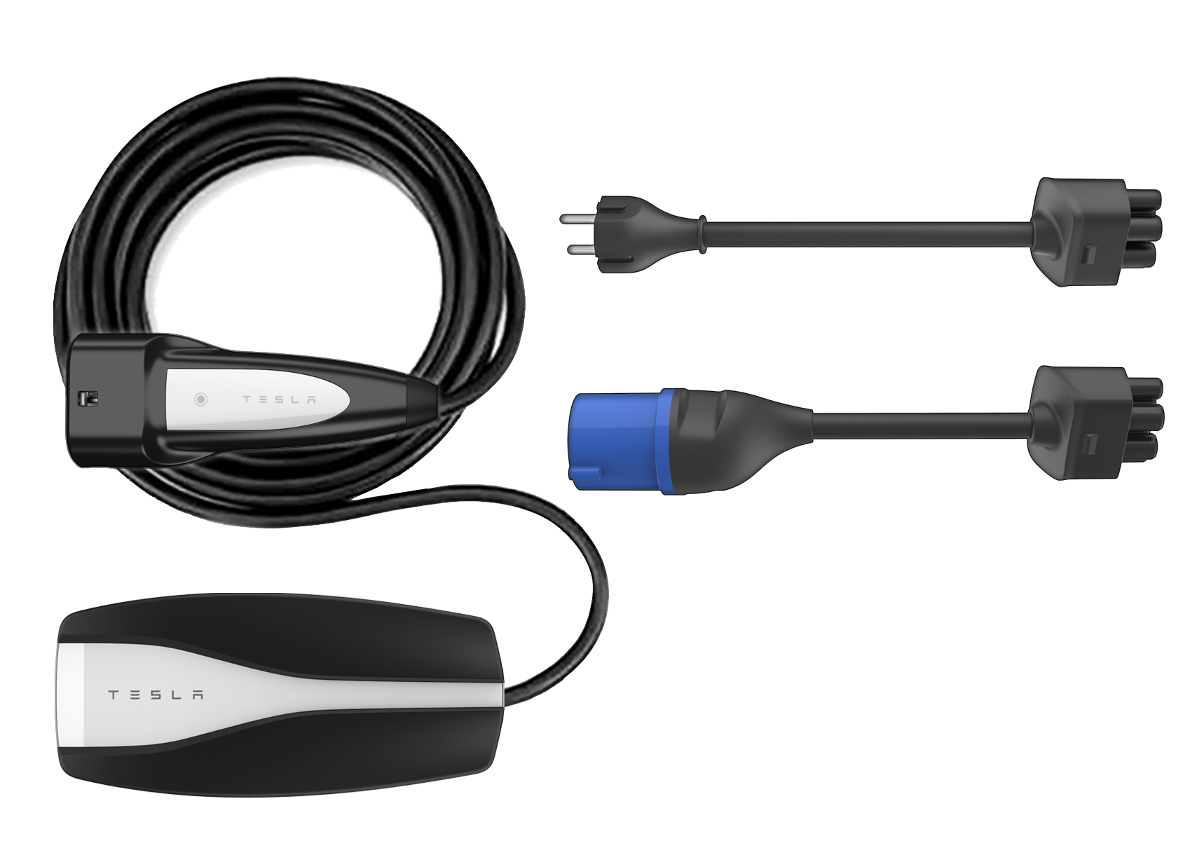

Den blå kabeln är för att kunna ladda på publika laddstolpar. UMC är däremot en kabel med en box i vilken olika uttag kan kopplas till. tex Shuko och blå 16A enfas.
UMC är endast enfas, max 13A på shuko och 16A med den blå. Ska du ha trefasladdning behöver du antingen en väggladdare (teslas eller något annat fabrikat) eller ett annat fabrikat på UMC.
