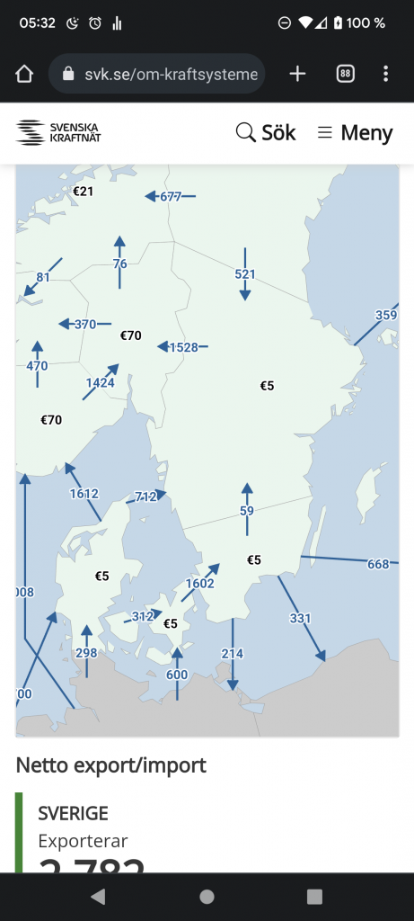

Inlägg: 5922
Re: Dagens spotpriser
mati skrev: 04 jan 2023 07:43
Det verkar som att vi har mest vindkraft i norr, egentligen på fel ställe med andra ord. Det var väl det som var idén med havsbaserad vindkraft i söder, just för att producera elen där den behövs. Men det är ju inte längre aktuellt som jag förstår.
Det ska tydligen blåsa massor idag, och elen är väl inte direkt jättedyr iofs, men inte alls så billig som man skulle kunna tro när SMHI går ut med en kulingvarning. Tydligen blåser det på fel ställe.
Tack och lov verkar vädersituationen ha ändrat sig. Höstens eviga tristess med total frånvaro av blåst verkar vara över för denna gången. Jag gillar egentligen inte när det blåser, men nu får man vara lite nöjd i alla fall. :)
Vi var en hel del vindkraft i söder också plus att de påverkar oss mycket med all den vindkraft som finns i Danmark och Tyskland, man kan inte se se Sverige som en isolerad marknad..
Nu när de blåste i mellandagarna så var de tydligt att vi fick mycket ström från både Danmark och Tyskland då de har överskott på vindkraft när de blåser.
Här i bilden är de dock Danmark mest.

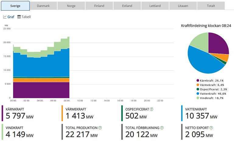

Blåser inte så värst mycket, kärnkraften bidrar för tillfället med mer:
Tesla Model Y Performance
Användarens profilbild
Nä, det ska börja blåsa senare under dagen. Just nu är det ganska vindstilla tycker jag.
