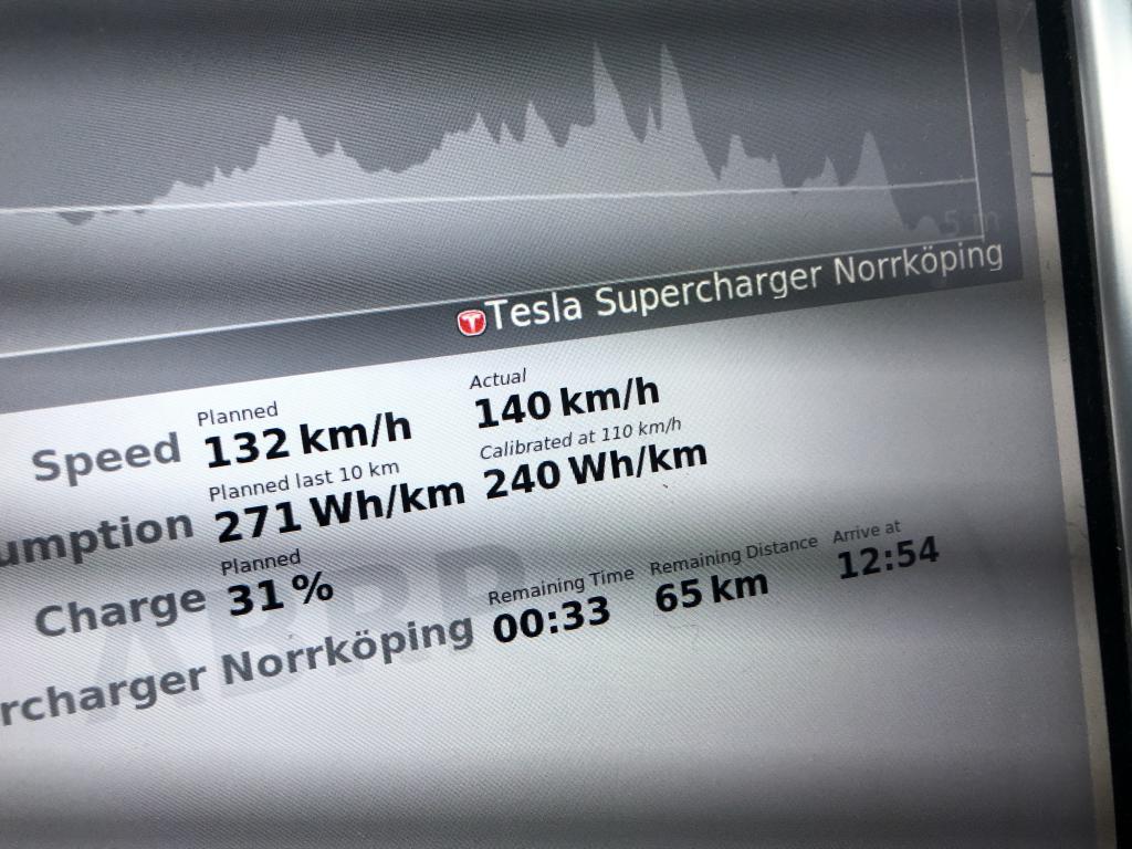

ABRP hade rätt, bilen hade fel. Kommer fram med typ 12%. Startade med 96%.
SuC Norrköping är därmed så bra så jag kan sluta lobba för Laxå. E20 är död för mig nu :)
Edit: Brutal medvind gör en hel del på förbrukningen

Absolut bättre att slå av farten, men jag kom fram med 13% så det ska nog snömodd och motvind till om det ska misslyckas

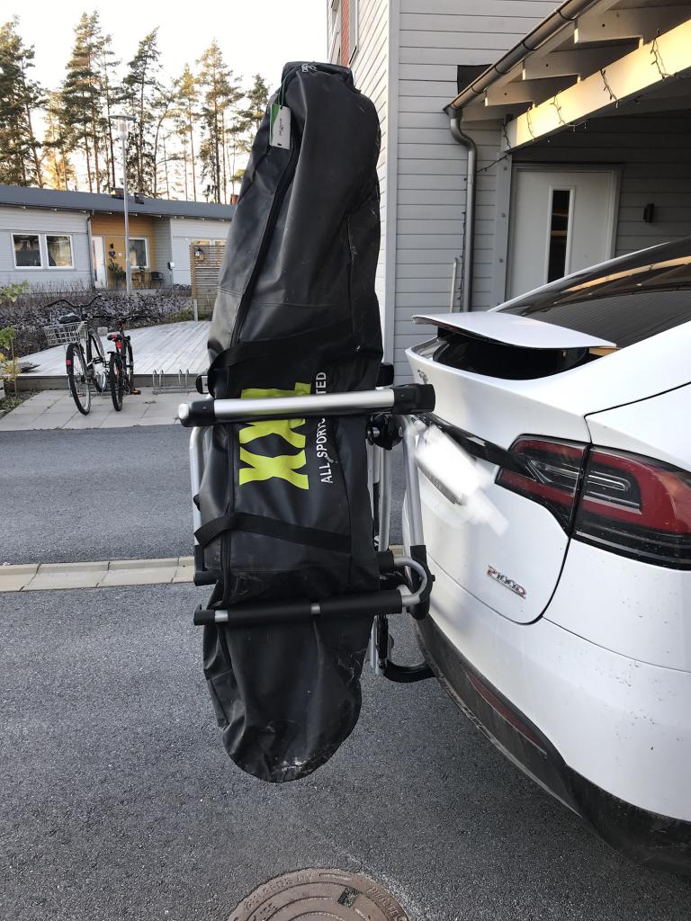

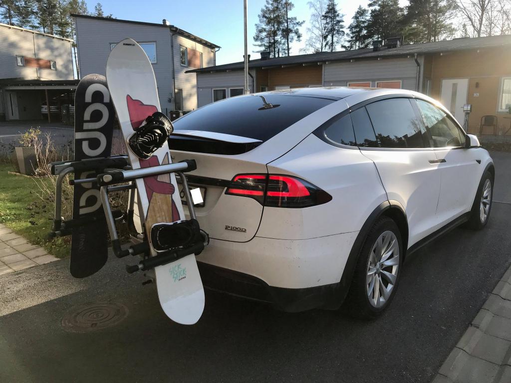

285km med 100kWh X är väl enbart ett problem om du har 22" på vintern? Körde 300km utan problem med Teslas amerikanska skidhållare bakpå och snittade 315Wh/km i 120km/h

Stackars brädor i saltat snömodd. :?

Brädorna är på enbart för att visa hur de sitter, har de såklart i sina vattentäta bags ;) skulle aldrig misshandla min sickstick

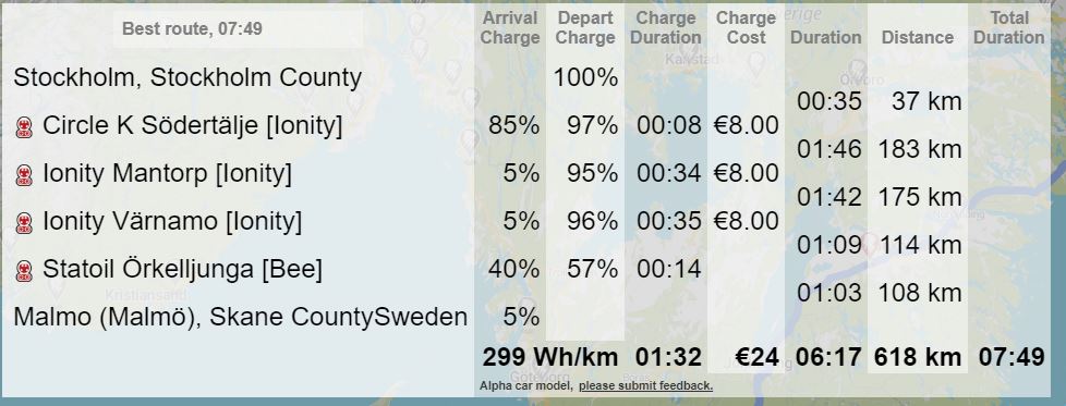

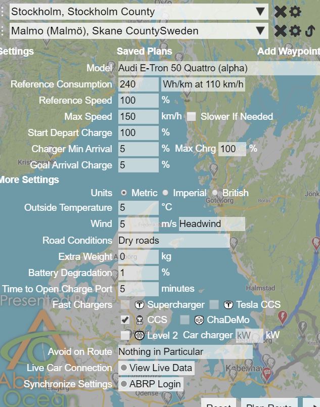

Varför planerar den rutt så muppingt?
En etron 50 vore skoj att ha och då vill jag inte köra såhär. stanna med 85% laddning för att ladda 8 minuter.
Btw. inte bara med denna bilen som den planerar in tidiga laddstopp.

Muppigt? Utan stopp i Södertälje hade du inte nått fram till Mantorp. Svårare än så är det inte.
Södertälje<>Mantorp(183km) råkar förövrigt vara nästan precis samma avstånd som Varberg<>Löddeköpinge(181km) som Björn Nyland körde igår på livestream med étron 50.
Han laddade till 99% och anlände med 4%. Så det är riktigt tight.

Sedan är det inte alltid optimalt att lägga in lägre värden för procent vid ankomst. Pröva behålla 10%, då har man lite mer marginal, och algoritmen kan ge annorlunda resultat.
Dessutom kan du gå in på kartan och klickar Ionity Norrköping som en waypoint, och Voila, det "muppiga" försvinner.

Ok den vill absolut ha Ionity då, tänkte att för att nå Mantorp kan man väl stå nån minut på 50Kw i Norrköping vilket känns som en bättre första sträcka.
Men HPC är att föredra såklart. Men just nu inte Ionity i S-tälje då man pyntar 8 EUR oavsett.
