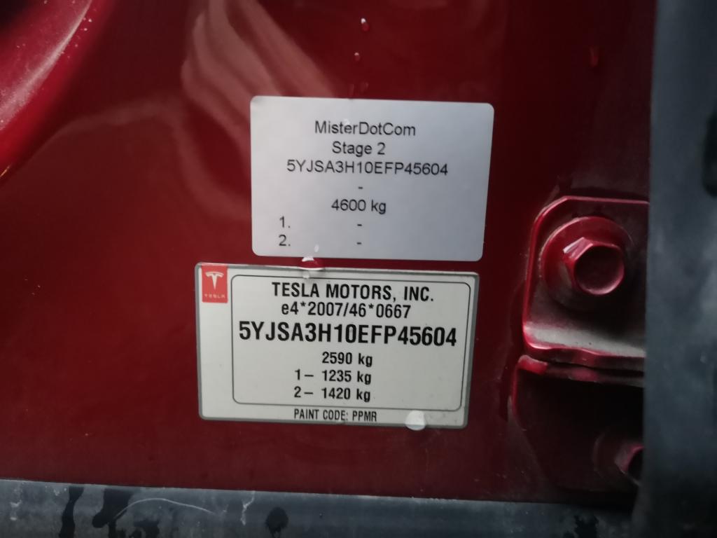

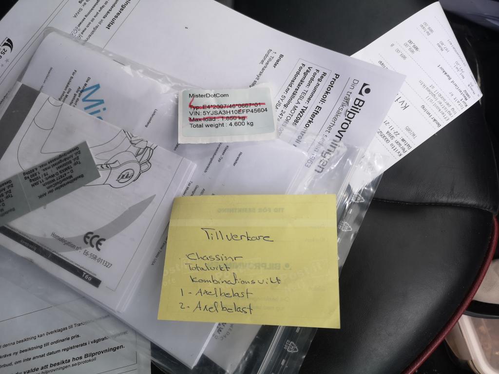

var och ombesikta nyss och jag fick underkänt med "nya" skylten. Men besiktnings gubben kändes väldigt bra och hand gjorde skylten som den ska se ut för att få godkänt.
Så nu blir det kontakta tyskarna igen och be om en ny ny skylt så ska det fan bli godkänt
Blir dyr dragkrok detta....

Kan du beskriva vad felet på skylten är?
Fel ordning och saknad info. gjort en egen efter deras önskemål så bifogar den också
Blev din godkänd nu?
Kommer MisterDotCom skicka med rätt skylt med nya krokar eller blir det samma problem som för dig?
Nä min är inte godkänd än...
Jag tror att får dom bara till det så det blir godkänt så kan man troligen säga till dom att fortsätta göra den nya skylten istället.
Dock måste man ju själv ge dom både sitt vinnr, typgodkända nr, och vikter på bilen eftersom det skiljer sig.
Men den rutinen borde dom kunna få till är ju en ganska stor marknad att sälja kroken till
