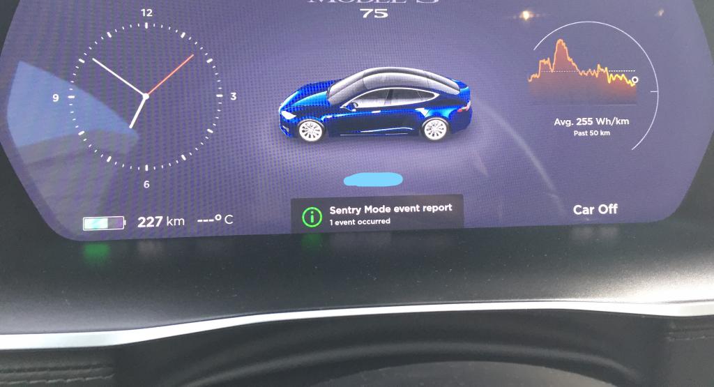

Kanske redan postats men det är vad jag fick imorse när jag satte mig i bilen och Sentry var aktiverad under natten. Det är dock svårt att hitta rätt klipp om man inte går igenom alla som har sparats. Det hade varit bra om de taggats med något speciellt så blir det lättare att hitta. Det enda jag hittade när jag bläddrat igenom klippen är min partner står vid bilen och väntar på att jag ska låsa upp innan vi åkte iväg, så ingen inbrottstjuv förhoppningsvis :D
Håller med. Fick en notification om 2 events när jag satte mig i bilen förut idag. Men jäkligt jobbigt/tråkigt att gå igenom alla klipp bara för att upptäcka att det är två personer som gått lite nära. Nä, stoppa filerna i en annan mapp, lägg till något i filnamnet, eller absolut bäst; visa klippen direkt i bilen när man trycker på (i), så behöver man inte ens plugga ur disken.
