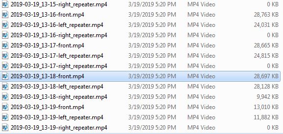

Hej, jag läste att en del fått 19.8.2. Jag fick den för ett par dagar sedan och där med Sentry mode.
Jag ser att den startar när man kommer nära och sedan efter att titta på USB minnet så kan jag se att den har filmat. Men fler att filerna är väldigt små eller 0 samt att namnet på dem har jag inte riktigt begripit än. Vet inte ens om detta är släppt i Sverige men om så är det någon som har koll på hur detta fungerar?
Det är ett gäng med mappar som är döpta efter datum och tid enligt följande:

Så dessa är logiska men går jag in i sista har jag fäljande: Nu ser ju till och med filnamnen ut att vara logiska, men att right_repeater verkar ha problem att spara filerna. Så frågan blir väl nu om någon annan har det problemet?

Nu har jag själv inte sentry mode ännu, men jag märkte med TeslaCam att det blev noll-filer och korrupta filer.
Sedan föpte jag ett större, och framför allt snabbare USB-minne, och problemet försvann.
Kan det vara ditt problem också?

Om man tar ut minnet medans den spelar in så blir det korrupt iaf. Fick stoppa in i datorn och formatera om.  Fast då visade ikonen nått annat än den röda spela in ikonen. Kanske inte samma problem
Re: Sentry mode
Formaterade du om med FAT32? (windows 10 klarar exvis inte av att formatera med FAT32, äldre versioner av Windows klarar det, sen finns det säkert tredjepartsprogram som klarar det.)OlleBack skrev:Om man tar ut minnet medans den spelar in så blir det korrupt iaf. Fick stoppa in i datorn och formatera om. Fast då visade ikonen nått annat än den röda spela in ikonen. Kanske inte samma problem

Dashcam har ju fungerat i flera månader nu så det var bara nu när inspelningarna från Sentry tillkom som det vart problem. Läste dock på TMC att det finns andra som har samma problem. Kanske ska prova med ett annat USB minne.AndreasA skrev:Formaterade du om med FAT32? (windows 10 klarar exvis inte av att formatera med FAT32, äldre versioner av Windows klarar det, sen finns det säkert tredjepartsprogram som klarar det.)OlleBack skrev:Om man tar ut minnet medans den spelar in så blir det korrupt iaf. Fick stoppa in i datorn och formatera om. Fast då visade ikonen nått annat än den röda spela in ikonen. Kanske inte samma problem

Jag köpte ett USB-minne igår, Sandisk 32GB med USB3-stöd. Stod att det skulle klara hög hastighet. Provade Dashcam samt Sentry Mode idag när uppdateringen(2019.8.3). Alla filer sparades korrekt på minnet utan något korrupt.
(Minnet var formaterat till Fat32 från början så behövde inte formatera om)
