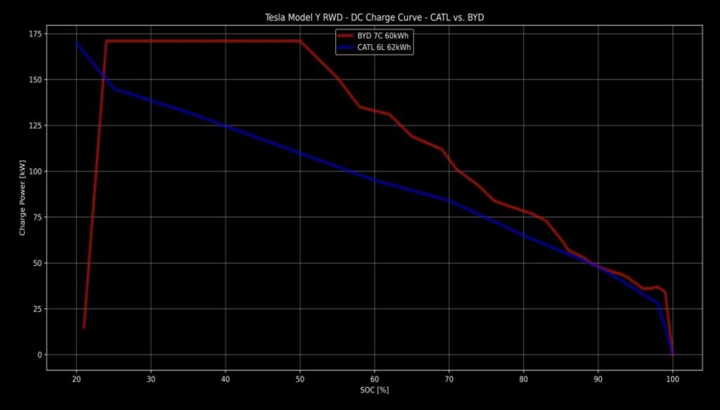

Kanske just för att den "laddar typ lika snabbt i % som en bil med 30% större batteri"(och 800V...). :ugeek:
Fast i Björns 1000km test kommer han ju knappt 200km mellan laddningarna, och det är nog större anledning att det tar lång tid än att han körde på mindre vägar.
Så på den listan presenterar just denna modellen rent ”uselt”. 🤐
% som jämförelse är lika smart som att påstå att en bil är snabbare mellan Stockholm och Jönköping än en annan bil är mellan Stockholm och Malmö. 🤣
400v MY = 42kWh vs 800v I6 = 54kWh
= lika snabbt. 🫣
Han laddar ju inte till 80%, utan bara vad som krävs för att ta sig mellan två laddare.
Han kör ju snabbare än med ID4, som har ett mkt större batteri, så om Yn är usel vad är då ID4?
Poängen är att Hyundai/Kias eGMP hyllats för sin "överlägsna" teknik. Här visar Tesla att en bil med mkt billigare teknik(400v och LFP) kan ladda lika snabbt(ponera att det varit just ett 30% större batteri så hade det fått i lika mkt energi som i6an..).
Det är ju ett av de stora problemet med Björns tester, att det skiljer allt för mycket mellan resten och folk tar det som fakta.
ID5 GTx har ”identisk” förbrukning med ID4 i verkligheten och den är betydligt snabbare i testet, vilket egentligen bara beskriver att han körde den SW av ID5 som levererades med snabbare laddning, vilket även ID4 har nu.
Men att MEB inte är ett laddmonster kan vi nog alla hålla med om, över medel men knappast tillräckligt bra på de äldre bilarna.
Hur räknar du att MY laddar lika snabbt?
Förstår ärligt talat inte resonemanget.
Hade MY BYD haft ett 30% större batteri så hade den laddat långsammare 10-80% än vad den gör idag.
Och Ioniq6 avverkade 1000km 50min snabbare.

R_Edvinsson skrev: 18 nov 2023 16:26
Nej, varför det? Om laddaren är begränsande har du rätt, men ett 30 % större batteri skulle innebära fler parallellkopplade celler. Kan laddaren leverera tillräckligt med ström går det inte långsammare.

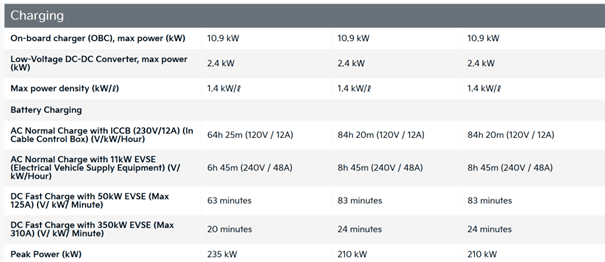

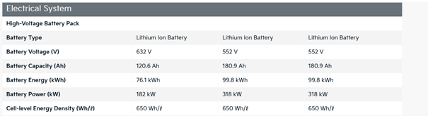

Jag har svårt att släpp den här diskussionen, då jag inte riktigt köper de alternativa förklaringarna till varför 800V bilar laddar snabbare än 400V bilar som framförts i tråden. Vanligast är att man menar att det inte beror på skillnaden i spänning, utan på att det är andra celler och att tillverkarnas påståenden att de kan ladda snabbt pga 800V-arkiterkuren mest är marknadsföring.
Nu har vi faktiskt ett svar på om så är fallet, och det verkar inte som det. Kia EV9 säljs internationellt med två olika batteristorlekar (ca 76 kWh och 100 kWh). Det är samma celler i båda versionerna, men i bilen med mindre batteri är batteriet konfigurerat annorlunda med fler celler i serie vilket ger en högre spänning.
Intressant nog laddar det mindre batteriet bättre vad det gäller maxeffekt, tid från 10-80% och C-rate (se bilder nedan). Intressant nog är skillnaden i dessa parametrar nästan direkt proportionell med skillnaden i spänning. Några förklaringar till detta, annat än det beror på att det mindre batteriet har högre spänning?

För laddare med låg max tillåten ström blir ju högre spänning bättre eftersom man begränsas av den låga strömmen.
Tesla begränsas inte av låg ström, utan har
högre max ström i sina laddare.
Men det är oavsett som vi påstått innan, det är väldigt enkelt att visa, som vi gjort innan.
Dubblerar man spänningen i samma storlek på packet blir det halva strömstyrkan och samma spänning och ström genom resp cell.
Det är cellens egna begränsningar som sätter gränserna, till viss del kan biltillverkarna gasa olika mycket och låta cellen ta mer stryk av snabbladdning, men cellen är den som sätter gränsen. Det spelar ingen roll hur många man har i serie eller parallellt, cellens begränsningar begränsar lika iallafall.
Jag har laddat lithiumpolymer redan för ganska många år sedan med 10C och cirka 10 minuter till full laddning.
Rätt cell, och inte så stora krav på att den ska slitas lite då är det bara ladda på.
Det är ingen raketforskning att förstå att resp cell maximalt får utsättas för 4.20V om det inte är HV-celler. När man når 4.20V per cell kan man inte styra laddhastigheten mer, eftersom man måste hålla spänningen konstant. ( hög celltemp minskar dock inre resistansen och ökar därmed strömmen).
För laddaren:Högre spänning medger högre effekt, om strömmen är begränsande. Är den inte så spelar det ingen roll.
För cellen så spelar det ingen roll hur många celler i serie eller parallellt, cellens egna begränsningar kommer styra ändå.

I exemplet iAkita lämnade ovan så är laddströmmen begränsad (Max 125A o Max 310A) det gör att lägre spänning ger lägre effekt.

EV9 med det stora batteriet och lägre spänning når gränsen för max laddström = 350A. Ligger i praktiken aningen under så ~ 340A tills spänningen blir begränsande vid cirka 600V.
Inte hittat någon ladd-data på det mindre batteriet eller hur många celler det är, men eftersom det har högre spänning kommer man kunna ladda fortare så länge samma max ström tillåts.
Inlägg: 7941
Re: 400V vs 800V
iAkita skrev: 08 jun 2024 03:21
Jag är mycket medveten om att det blivit en forums-sanning att 800V inte medger snabbare laddning än 400V. De argumenten behöver inte upprepas gång på gång.
Det visar sig än en gång att det är exakt där skon klämmer. Se nedan:
Däremot skulle det vara intressant om du kunde förklara varför en EV9 med det mindre batteriet laddar med högre maxeffekt och C-rate än en EV9 med det större batteriet?
99.8 kWh-batteriet är 152S3P. (152 celler i serie och tre parallellt).
Batteriet/bilen har en begränsning av max strömstyrka på 350A.
Laddeffekt nåst som högst ungefär 600V x 350A vilket blir 210 kW.
Det hjälper inte att cellerna i sig skulle klara högre laddeffekt då systemet inte tillåter mer än 350A.
Eftersom det är tre celler parallellt blir strömmen genom varje cell max 350/3 = 116.7A.
76.1-kWh packet är konfigurerat 174S 2P, dvs bara två celler parallellt.
Har ej hittat data på strömbegränsning, men eftersom den laddar snabbare kan vi garantera att strömmen är högre per cell.
350A skulle medge 175A per cell.
Här blir det sannolikt (väldigt sannolikt) cellen i sig som sätter begränsningen, så att laddaren inte sätter gränsen.
För 99.8kWh-batteriet hade tillverkaren antagligen inte någon möjlighet att använda 2P-konfiguration på packet, då man hade hamnat på 228 celler i serie och runt 980V som slutspänning i laddningen. (Ej påläst på max spänning i 800V-laddare).
Om man trots allt hade kunnat köra 2P på 99.8kWh-packet hade det kunnat ladda med samma C-rate som 76.1kWh packet, dvs 31% snabbare än 76.1-packet eftersom strömmen inte skulle begränsa (förutsatt samma strömgräns som 76.1-packet har idag).
Om man konfigurerade packet som 400V (96s) eller 462V som plaid, skulle Teslas Supercharger V3 kunna maxa laddhastigheten på det mindre packet, då Tesla är byggt gör betydligt mer strömstyrka än 800V-systemen.
Skulle såklart krävas att kablaget/ledningar i batteriet anpassas för högre ström.
Det stora packet skulle klara 308 kW konfigurerat så att strömstyrkan från laddaren inte begränsade. (235kW x 1.31)
Räcker det som svar?

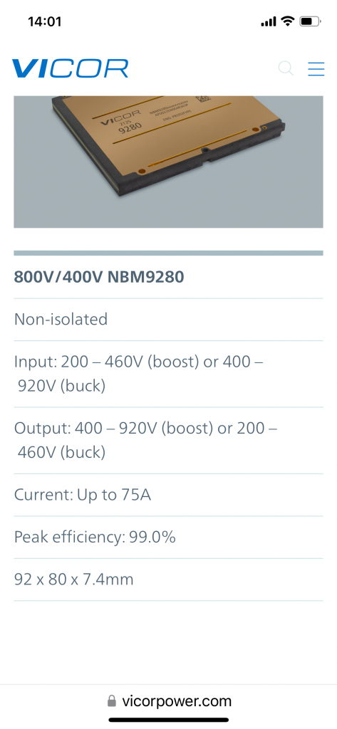

Jag har hittat spänningsomvandlare för att kunna ladda 800V-bilar på 400V-laddare som har 920V som övre gräns. Se exempel:
Innan vi vet varför man gått på 3P isf 2P så ska vi inte låsa oss. Men mest rimligt är att det blir för hög spänning med 223P.

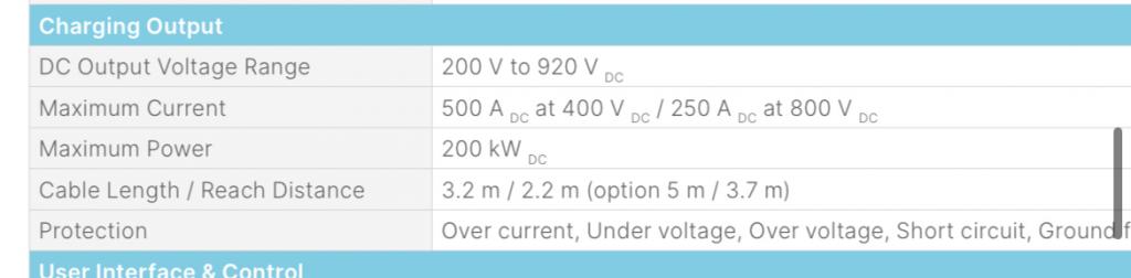

Jag gick in och kollade på evinys laddare.
Tillverkaren specar max 920V charge output på de laddarna, läs en bit ned på DC-laddare.
https://filecenter.deltaww.com/Product ... 205571.pdf
Går man över den systemsopänningen kommer det inte gå att ladda fullt, och laddhastigheten kommer gå med kraftfullt när laddaren måste begränsa spänningen.
(Det är alltid spänningen som styr vilken ström det blir.)

Ionity använder ABB HP 800V 350kW stationer .
Wide output voltage range from 150 to 920 V DC supporting todays and next generation EVs
https://new.abb.com/ev-charging/high-power-charging
Ju mer man kikar på det, desto mer verkar 920V vara en standard för övre gräns.
Tesla V4 kommer ha 1000V, men det innebär inte att alla andra har det.
