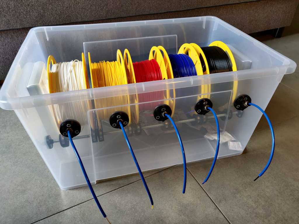

Jag byggde själv en ”ghetto-AMS” av en Ikea förvaringslåda med fuktabsorbent (”do not eat”) i botten, med plats för typ 5-6 rullar, det har funkat bra för mig till en minimal kostnad.
Har man en AMS så antar jag behovet av en ”riktig” tork är mindre, eftersom det finns plats för fuktabsorbent i den?

Typ en sån här, fast då med lock och en massa ”do not eat”-påsar i botten:
Ja det fungerar nog bra som alternativ!

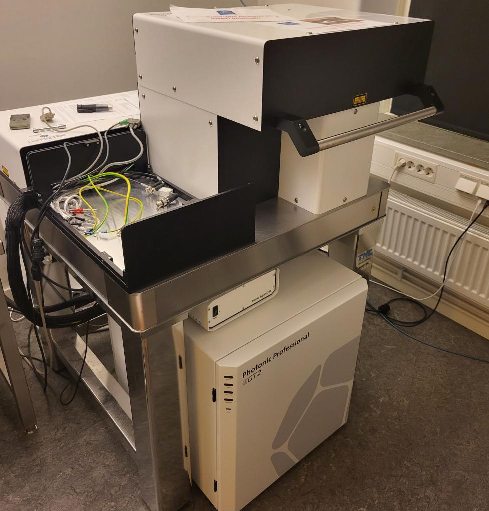

Vår största 3D-skrivare som dessutom skriver ut de minsta sakerna. Max storlek på utskrifterna är ungefär 1 kubikcentimeter.
Inlägg: 20010
Re: 3D printning
”Skaplig” maskin! :)
Inlägg: 20010
Re: 3D printning
Fast det där är väl ingen fdm-skrivare eller?
Inlägg: 10655
Re: 3D printning
Bjelke skrev: 04 dec 2024 09:33
Det är en resinmaskin (Nanoscribe), vi har tre med resin och två med filament.
Samt en högeffektlaser som kan 3D-printa glas genom att smälta ihop glaspulver (eller metall om man köper till den tillsatsen).
Vi har bland annat skrivit ut detaljer på änden av en optofiber.
Inlägg: 20010
Re: 3D printning
Aha :) ja jag tyckte det såg ut som en resin eller SLS (fast en väldigt liten då)…

mikebike skrev: 04 dec 2024 09:05
Snyggt! Vad använder ni den till?
Jag hade några Projet 3500 i lager och en 660pro, har ni någon erfarenhet av de?
Inlägg: 10655
Re: 3D printning
OscarA skrev: 06 dec 2024 20:58
Vi skriver ut skitsmå saker. Så små att vi var tvungna att skaffa ett svepelektronmikroskop för att se vad vi skrivit ut. :lol:
Vår avdelning heter Mikro- och Nanoteknik. Vi utvecklar MEMS, MikroElektroMekaniska Systems.
