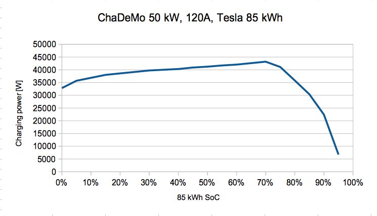

Så, då har jag lagt till en strömbegränsning på 120A för ChaDeMo. Ett exempel på effektkurva för en S85 blir då så här, verkar det rimligt? Effekten beror på batteriets spänningskurva, och jag har lånat en kurva en från en kille som plockade isär ett S85-batteri och provladdade cellerna (för detaljer, kolla en massa coola bilder på https://teslamotorsclub.com/tmc/threads ... ost-969995).

Utan att ta fram miniräknaren så tycker jag den ser rimlig ut :)
