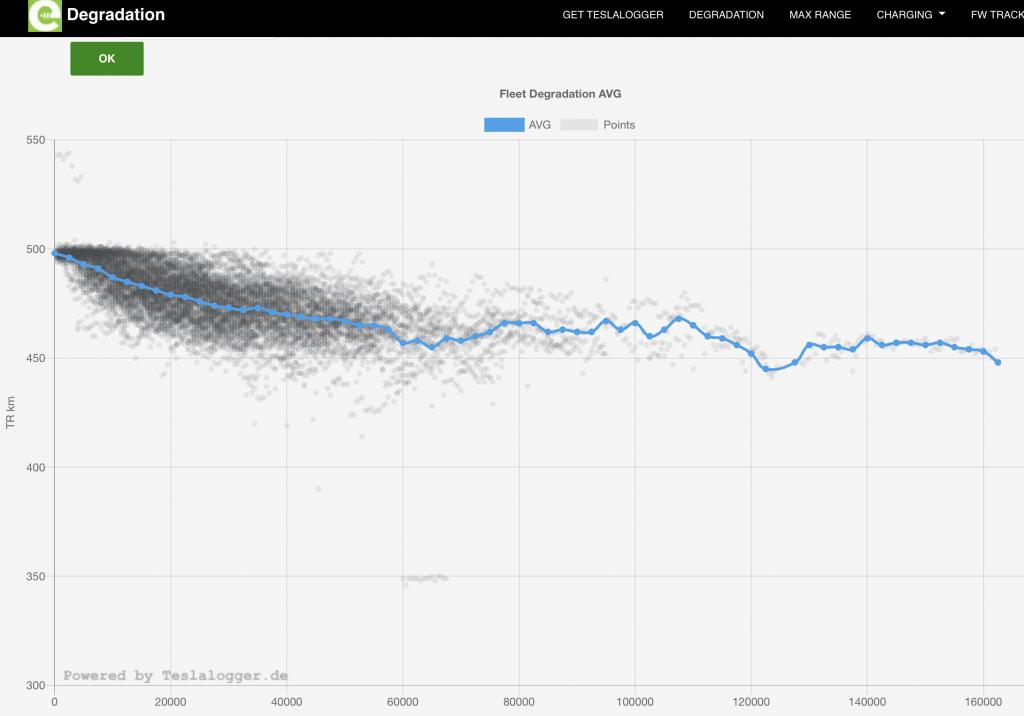

Här är teslaloggers data för Model 3LR:
Man ser att många bilar ligger kring 7% vid 10K mil. Till det kommer de 2.3%:en eftersom Teslalogger mäter räckvidd utan att ta hänsyn till degraderingströskeln som medger att batteriet tappar kapacitet innan rangen sjunker.
Vilken bra graf.
Stämmer väl överens med min egen LR AWD som tappat ca 7% vid närmare 12000mil körda.
MVH samt den tappar inte så mycket mer efter först ca 4000milen körda (där tappet är störst i början).
