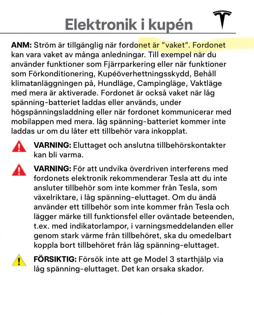

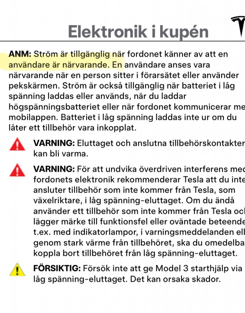

Borde isf vara beskrivet i senaste manualen att strömmen inte är på så länge bilen är vaken utan stängs när man lämnar.

Model 3 manualen:
2024.26.3: Ström är tillgängligt i 12V när fordonet ör vaket
2024.32.3: Ström är tillgängligt när en användare är närvarande
