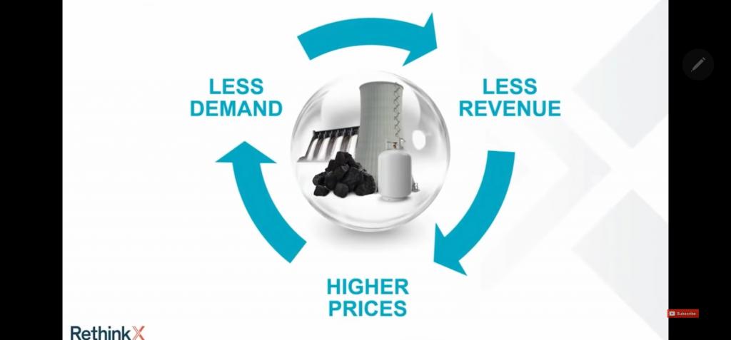

Det är precis detta som händer nu. Sol och vind slår ut allt större del av konventionell elproduktion en allt större del av året!
Och konventionell elproduktion hamnar i en ond cirkel.
Minskad efterfrågan leder till minskade inkomster, vilket kräver högre priser, vilket leder till ännu lägre efterfrågan.
Vilket till slut leder till konkurs för den konventionella elproducenten.
Det intressanta är att denna utveckling går inte att stoppa!
