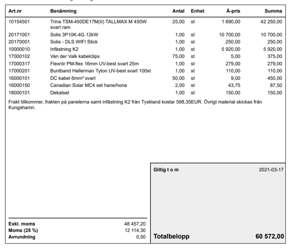

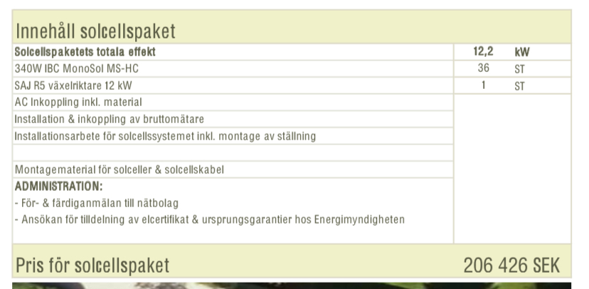

- Inlägg: 13741
Så här ser min offert ut:
Så stort garagetak har inte jag. Dom här panelerna skulle behöva spridas ut på både huset och garaget.
Ska han göra jobbet själv / svartjobbande kompis haltar ju jämförelsen något.
- Inlägg: 14721
Ja men 140 000kr i arbete känns blodigt. Jag skulle höra med en annan leverantör faktiskt. Säg 40000kr i arbete, lika mycket som min bergvärme gick på, så har du en återbetalningstid på 6 år. Ja, börsen är bättre men så skulle jag ju kunnat resonera runt bergvärmen också i så fall... och elbilen... och plastkassar... ja osv.Fredrik j skrev:Så här ser min offert ut:
Jag skulle helt klart välja att installera solpanelerna i sig själv och sedan bara ha en elektriker för att ansluta dem. Onödigt att betala folk för skruvande.
- Inlägg: 13741
Kan man få nått tips på var man kan få en seriös offert? Som sagt är jag måttlig intresserad av tekniken utan det behöver vara monterat och besparingen rimligt beräknad.
- Inlägg: 14721
Jag skulle också kunna vara intresserad av någon i Göteborgs trakten som har rimliga priser. Gärna med delning av arbetet, tex att jag lägger mitt tak själv och hänger dit panelerna. Men jag behöver hjälp med val av paneler och inverter och elinstallation.Fredrik j skrev:Kan man få nått tips på var man kan få en seriös offert? Som sagt är jag måttlig intresserad av tekniken utan det behöver vara monterat och besparingen rimligt beräknad.
