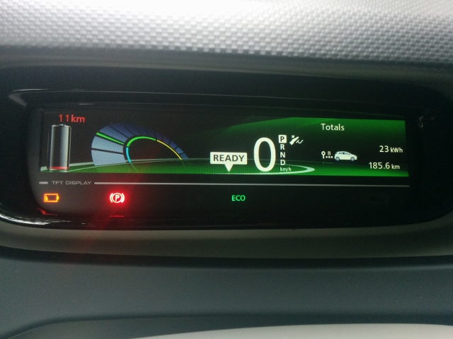

Anledningen till att jag bara kom 65 km på en laddning kan ha varit, som jag var inne på, att jag snabbladdade och kom upp i 88% men nån gång har jag hört att 88% snabbladdning skulle kunna motsvara 88% av 80% fsktiskt SoX. Att snabbladdning bara går till 80%.
Jag körde iaf 31km från Hålla i Västerås med 88% SoC till Enköping och kom fram med 40% laddning kvar. Uträknat blir det 65 km på 100 %. Men bilen kan ju ha visat lite fel osv eller så är det just så att det var 88% av 80% och det innebär isf 70% egentlig SoC och att jag använde cirka 30% SoC på 30km och hade egentligen en räckvidd på 10mil. Det är det jag brukar få när jag kör Zoe.

Som sagt. Jag var nöjd med ditt svar redan innan: "Då måste man väl få ifrågasätta det. Och jag fick ett bra svar också på inlägget efter." Det är snarare iAkita som jag skriver till.
Och nu fick jag ännu bättre svar. Imponerande räckvidd. Man tjänar verkligen på att köra långsamt.
När du skriver att du har 35km o när du kommer hem har du 25km kvar om du kör i 110. Menar du att du kör ToR och kommer hem med 25km räckvidd, dvs 95km räckvidd eller menar du att du åker detv enkelresa och alltså har 60km så här års när du ligger i 110?
Re: Renault Zoe 41 kWh
ToR, har alltså kört 70 km och har 25 km kvar när jag kommer hem igen. För att vara lite noggrannare så har jag 10 km stor och bred landsväg fram till motorvägspåfarten som är så otraffikerad att oftast kör närmare 110 än 90 på den sträckan och sen resten motorväg, så det är inte exakt 110 hela vägen, men ändå.apkungen skrev:Som sagt. Jag var nöjd med ditt svar redan innan: "Då måste man väl få ifrågasätta det. Och jag fick ett bra svar också på inlägget efter." Det är snarare iAkita som jag skriver till.
