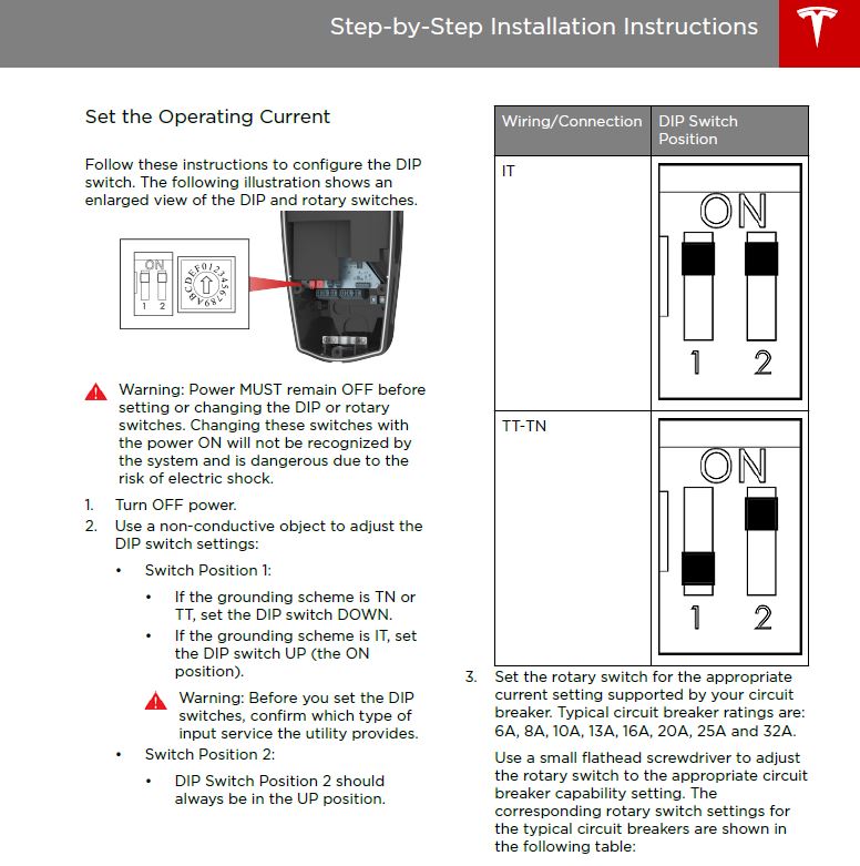

Är det så att Tesla kan styra sina bilar mycket bättre från en WC än vad standarden för typ 2 mod 3 laddningen kan fixa?
Det är ju lite grova steg enligt denna info jag hittade på nätet. Då kan det blir problem om andra elbilar ska laddas om endast dessa steg funkar.

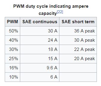

The charging station can use the wave signal to describe the maximum current that is available
from the charging station with the help of pulse width modulation:
a 16% PWM is a 10 A maximum, a 25% PWM is a 16 A maximum, a 50% PWM is a 32 A maximum and a 90% PWM flags a fast charge option

Detta är ju infon för amerikanska SAE J1772 och enfasladdning:
https://en.wikipedia.org/wiki/SAE_J1772#Signaling
Som jag fattar det som så styr WC inget alls, det är bilen som styr. WC har visserligen två olika kommunikationslägen men om den är satt till att kunna ladda andra bilar också så kan jag inte tänka mig att det är annat än Mode 3-standard som kommuniceras.

Tror de där pwm % bara är exempel, kan varieras kontinuerligt (.6A per %) upp till 80% (48A)

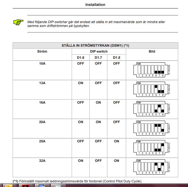

Är det en Keba P30 laddbox Clever levererar verkar det inte så komplicerat att ställa en strömbegränsning.
Då vår box hamnar på vår fjällstuga som vi även hyr ut så blir det nog max 10 A ut från boxen så att bastu och ugn mm. inte blåser huvudsäkringen.
Har skrivit till Clever om vi kan köpa en 6m kabel eller typ 2 uttag i stället för fast typ 2 kabel.

Som jag fattar det som så styr WC inget alls, det är bilen som styr. WC har visserligen två olika kommunikationslägen men om den är satt till att kunna ladda andra bilar också så kan jag inte tänka mig att det är annat än Mode 3-standard som kommuniceras.[/quote]
Det beror väl på hur man uttrycker sig, rent tekniskt så skickar WC en signal till elbilen och talar om att den endast får ladda med en viss ström.
Sedan ser elbilen till att anpassa sig efter detta. Antingen ett fast inställt värde i WC eller också flexibel med funktionen lastdelning inkopplad.
Ser att det finns fler steg i fasta inställningen på Tesla WC. Och enligt denna verkar 6 Ampere vara lägsta möjliga inställning.
