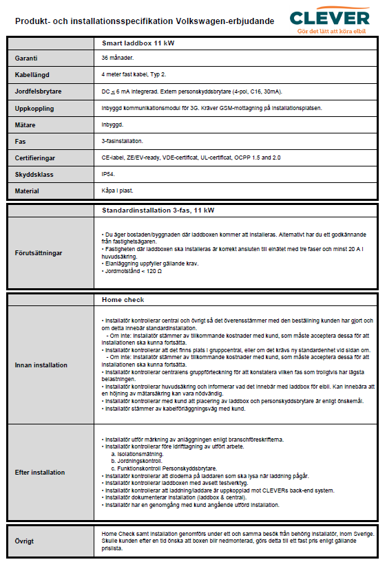

Vi har ju köpt en e-Golf och i köpet ingår även en Clever laddbox med installation. Igår kom det ett mejl från Clever där de begärde lite uppgifter angående installationen. Bland annat kräver de att huset ska vara säkrat med minst 20A huvudsäkring. Vad är det för trams? Jag har 16A huvudsäkring och det har hittills fungerat ypperligt att ladda Teslan med 10A trefas. Även en Clever laddbox borde väl ge möjlighet att strypa strömmen till den nivå man önskar, precis som min nuvarande Tesla Wall Connector? Det känns väldigt konstigt att man ska behöva säkra upp huset bara för att man ska ladda en e-Golf istället för en Tesla. Visserligen har Golfen bara 2-fas laddning, men det duger med 2x10A. Vi behöver inte mer. Finns det andra skäl varför de kan kräva 20A huvudsäkring? I så fall struntar jag i installationen och behåller min Tesla Wall Connector som bevisligen fungerar.

Från Clevers sida:
https://clever.nu/heminstallation/
Verkar alltså som att det mer är guidelines...Clever skrev:När behövs en uppsäkring av huvudsäkringen?
En förutsättning för att installationen av laddboxen kan genomföras är att fastighetens huvudsäkring är minst 20 A. Rekommendationen för storleken på huvudsäkringen är dock beroende på hur mycket kapacitet som går åt till fastighetens övriga elinstallationer samt hur mycket effekt du vill få ut av din laddbox. I många fall kommer vi rekommendera en uppsäkring till minst 20 A. Uppsäkringen av elcentralen sker i samband med installationsbesöket mot en tillkommande kostnad, se prislista. Uppsäkringen medför utöver arbetet i din elcentral en förhöjd abonnemangsavgift till ditt elnätsbolag.

Jag ringde till Clever nu och frågade varför de kräver 20A. Svaret jag fick var att det är en rekommendation. Konstigt dock att det står under krav och att man inför beställningen måste bocka i att installationen uppfyller villkoren med minst 20A huvudsäkring. Märkligt.
