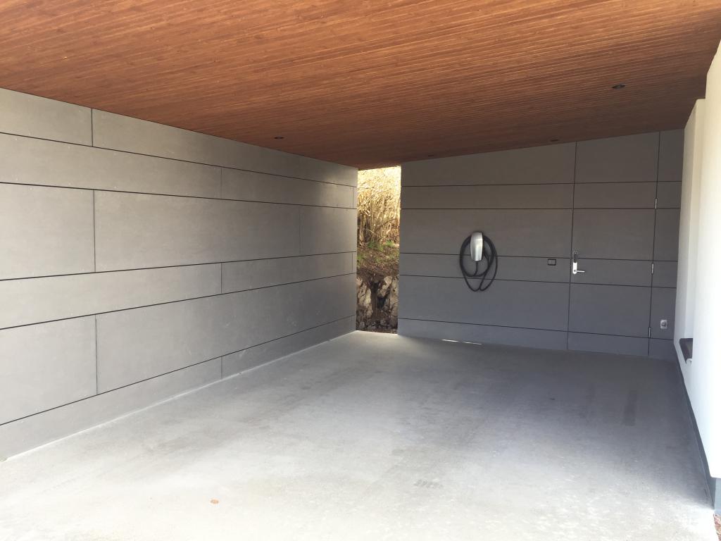

Såhär blev nya carporten/förrådet med den fina laddaren på väggen.
Laddar just nu vår Golf GTE och det fungerar alldeles utmärkt. Både i "Legacy mode" (DIP 2 ner) och "Normal mode" (DIP 2 upp)
Matar den direkt från elskåpet med 20 ampere men ställt ner WC på 16 ampere så det finns lite marginal när frugan ska tvätta och laga mat :D

Snyggt!

Vad är skillnaden mellan legcy mode eller inte? har aldrig hört talas om de.

Vad är det för paneler du har på väggarna

Fibercement skivor
https://www.cembrit.se/fasad/cembrit-patina/

Tror det har att göra med laddarens kommunikation med bilen. Laddaren går att ställa in så att bara Teslor ska kunna laddas men en del nyare bilar fungerar också. Ibland med symtom att det tar 30-60 sek innan laddning kommer igång. Ibland avbryts den också. I Legacy läget stänger man av kommunikations delen och alla bilar (typ2) fungerar att ladda.
Läs mer här: https://teslamotorsclub.com/tmc/threads ... ngs.94124/

Det har med kommunikationen att göra men det är inte till för att hindra andra bilar att ladda. För att ställa in boxen att bara Tesla ska kunna ladda ska den kopplas in med 230 V trefas utan nolledare, enligt instruktionsmanualen.
Sen finns det boxar som har en programvara som enligt uppgift behöver en speciell pilot-signal från Teslas laddare för att slå igång strömmen. Boxar tesla ger ut gratis i destinationsladdar-programmet är sådana. De har annat modellnummer på sidan men de är identiska i hårdvaran.

Aha..I see. Vad reglerar DIP 2 på en TWC för hemmabruk då?
