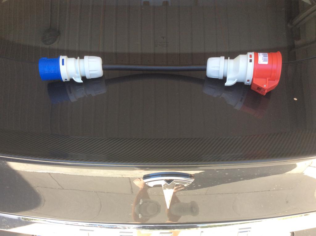

Bilen är helt likgiltig hur faserna är inkopplade i 3-fasuttaget. Likaså hur många faser som är inkopplade. Det går utmärkt att koppla in UMCn med röda adaptern i ett trefasuttag med bara en fas inkopplad. Det enda som påverkas är laddhastigheten.
Är det redan ett blått enfasuttag installerat så behövs en adapter som denna för att kunna ladda med 16A.
Men bäst är om det finns ett 3-fasuttag även om bara en fas är inkopplad. Då behöves ingen adapter.

Ja! Kollade precis Björns video (10:30 och framåt).

Enfas blå på 16 A är inget dagens Teslor kan ladda från utan adapter, så antagligen inte Model 3 heller. Sätter du en adapter från 16 A CEE till schuko så är ju inget vunnet. I så fall behöver du en adapter till trefas, där bara en fas är inkopplad. Eller som tidigare föreslagits, installerar trefas 16 A direkt.
Jag hänger inte med, vad är problemet med en adapter och blå? Att jag ger 16 ampere ut från en-fas i kontrast till 16 amp ut från tre-fas? Är det inte en fråga om att hitta en lösning i kopplingar snarare än att installera 3-fas bara för att blå koppling (för tillfället?) inte synkar? :!:
Problemet är att du inte kan koppla in Teslas i ett blått enfasuttag. IM du har en adapter blå->Schuko so kommer Teslan se det som ett vanligt vägguttag och begränsa strömmen till 13A. Ända sättet att få ut 16A är trefas eller typ2 laddbox.
16A från 1fas medelst trollstav.
