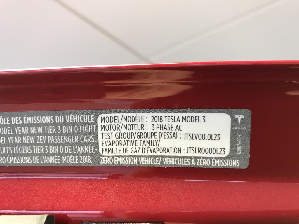

Nu har vi väl redan svar i frågan men tänkte visa en bild jag tog på den Model 3 som står på Tesla i Malmö. Osäker på om det betyder att den tar emot denna laddning med tanke på att det står "Motor: 3 PHASE AC"...

Nej, det betyder bara vilken typ av elmotor som bilen har.AndersLindh skrev:Nu har vi väl redan svar i frågan men tänkte visa en bild jag tog på den Model 3 som står på Tesla i Malmö. Osäker på om det betyder att den tar emot denna laddning med tanke på att det står "Motor: 3 PHASE AC"...![]()

Motorn är en trefas växelströms-induktionsmotor (som alla Tesla-bilar), och batteriet är ju förstås likström som går genom invertern som elektroniskt skapar tre stycken växelströmsfaser. Så antalet faser medelst laddningen sker på spelar ingen roll gentemot motorns konstruktion. Allt jag läst om tyder dock på att model 3 har trefas laddning i Europa.AndersLindh skrev:Nu har vi väl redan svar i frågan men tänkte visa en bild jag tog på den Model 3 som står på Tesla i Malmö. Osäker på om det betyder att den tar emot denna laddning med tanke på att det står "Motor: 3 PHASE AC"...![]()
