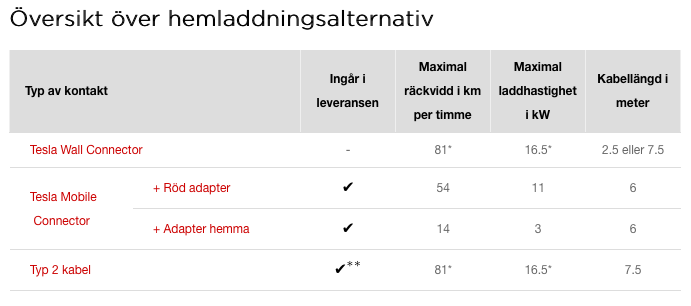

Verkar som den ska ha 16 kW trefas laddning som övriga tesla bilar.
https://www.tesla.com/sv_SE/support/hom ... stallation
Pinsamt dålig teknisk info på beställnings sidan.

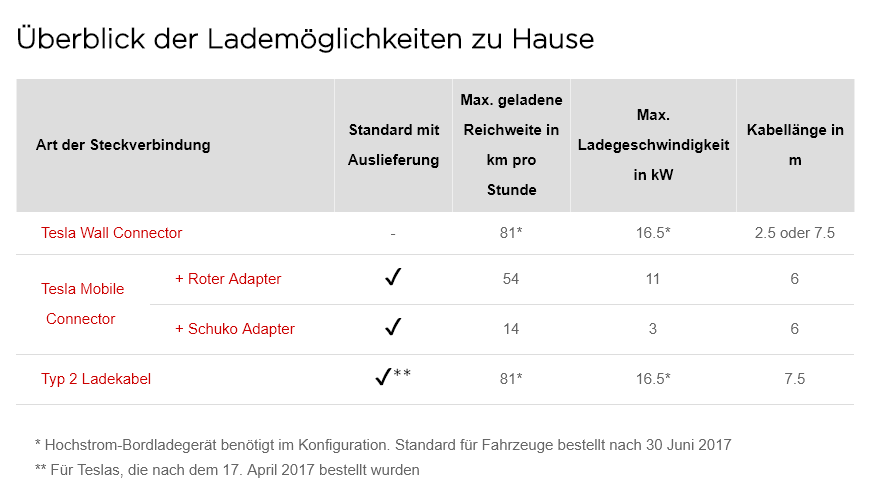

Det här hittade jag på tyska model 3 sidan:
tesla.com/de_DE/support/home-charging-installation
- Inlägg: 8527
Re: Har Model 3 3-fas laddning??
Fast det där är nog gammal information för S och X, ingen garanti att det gäller för Model 3.Teslared skrev:Det här hittade jag på tyska model 3 sidan:
Jeppe_E
- Inlägg: 3840
- Ort: Munka-Ljungby
Fast det är inte specifikt TM3. Det är ju den generella sidan för hemmaladdningTeslared skrev:Det här hittade jag på tyska model 3 sidan:
Teslared
- Inlägg: 577
- Blev medlem: 31 okt 2018 16:44
Det var på deras TM3 sida i alla fall där man kunde trycka för laddning hemma! Då kom jag dit med den infon.
