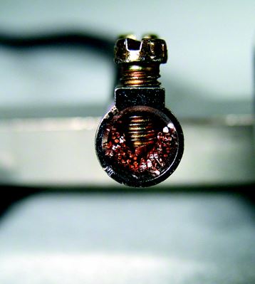

När det är flertrådig kabel som ansluts bör först en kontakthylsa pressas över alla ledare.
Annars blir det ofta dålig kontakt med varmgång då skruven inte pressar på alla kardeler. Typ 2 kontakten ska ju ha övervakning i båda ändor att det inte blir för varmt.

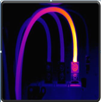

Risk för dåligt dragna eller underdimensionerade äldre installationer kanske Clever vill undvika genom att kräva att allt är nytt ända in till säkringscentralen.
Vår Cleverbox som kom med vår eGolf skulle anslutas säkringscentralen och inte med det kablage som samma elfirma året innan dragit till ett rött trefas uttag.
Medföljande jordfelsbrytare direkt mot elcentralen, kabeln dimentionerad för huvudsäkringen och boxen säkrar sig själv om jag minns rätt.
