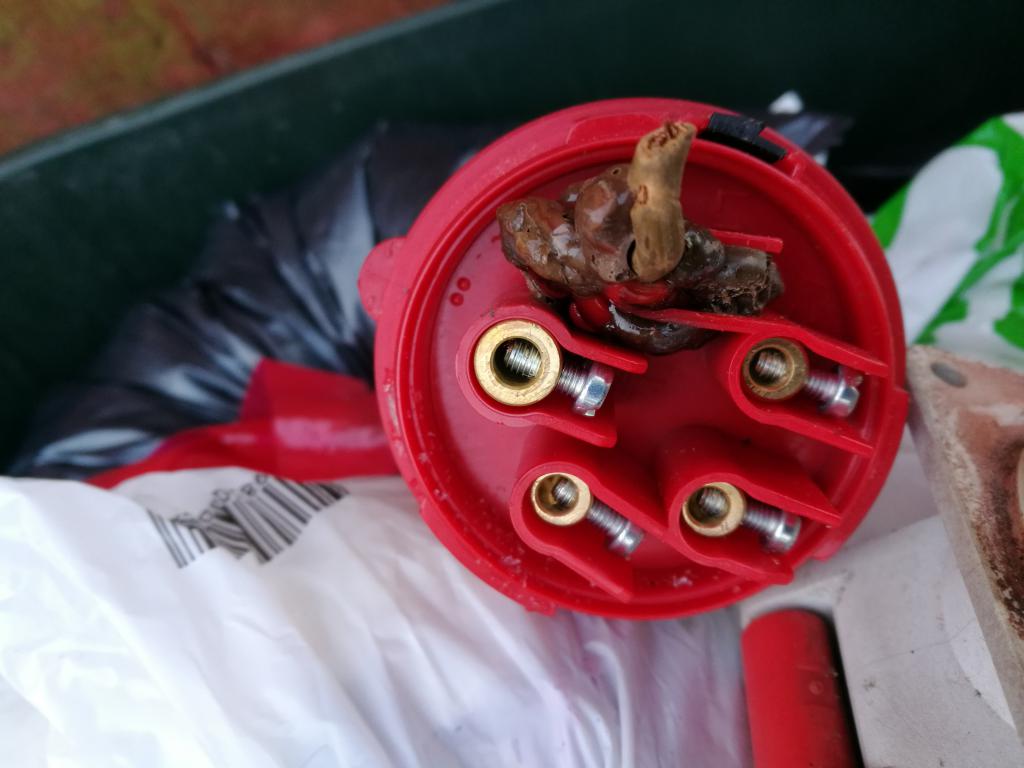

Idag blev jag lite förvånad när jag upptäckte att Teslan hade en laddnivå på 66%. Den borde ha varit på närmare 70% eftersom den skulle ha laddat precis innan. Till min ännu större förvåning såg jag att wall connectorn inte lös grönt. Den var jättedöd. Fan, tänkte jag. Trasig. Det är ju tyvärr det första man tänker på i samband med wall connectorn. För säkerhetens skull gick jag dock till säkringsskåpet och kollade. Ahaa, en säkring till trefasuttaget hade gått. Konstigt, det har aldrig hänt förut. Jag tryckte tillbaka den och bilen började ladda. Okej. Inte WCns fel alltså. 5 sekunder senare dunkar det till och säkeringen går igen. Märkligt.

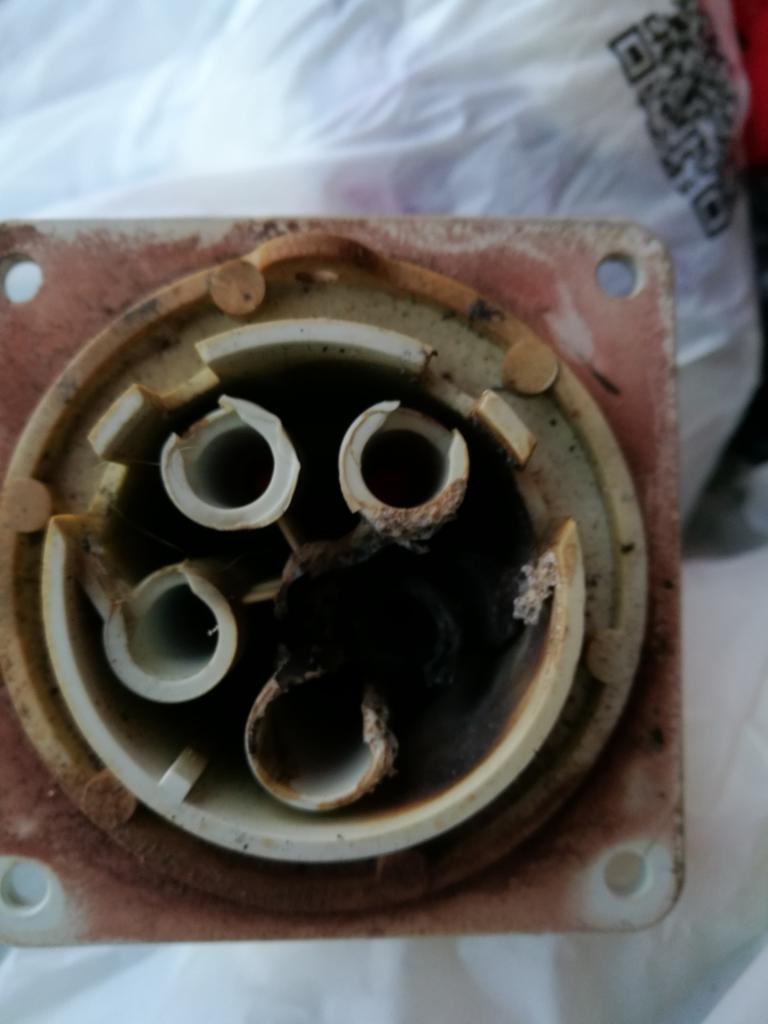

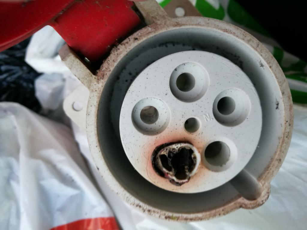

Sen började jag leta, och ganska omgående hittade jag problemet. Trefashandsken som WCn sitter i mådde inte så bra. En fas hade bokstavligen smält och förvandlats till en svart klump. Ajdå.
Jag plockade isär eländet och inuti såg det inte trevligare ut. Allting hade förvandlats till en blandning av plast och koppar. Tur att säkringen hade löst ut. Det sitter ingen jfb vid trefasuttaget.
Jag har aldrig laddat bilen med mer än 10A, det borde ju en trefashandske klara utan problem. Det enda jag kan tänka mig är att kontaktpinnen har oxiderat och att det därför har blivit dålig kontakt som sen har lett till att det har blivit varmt, vilket har lett till ännu mer oxid och ännu sämre kontakt osv. Till sist gick det inte längre.
Det där är såklart inte bra alls och jag vill inte att det händer igen. För det första ska jag byta laddbox till två Zappi laddboxar som har inbyggd jfb och lastbalansering sinsemellan. Dessutom ska jag nog överge Bjelke-anslutningen (sorry) och koppla in laddboxen direkt till jfb som den andra laddboxen till e-Golfen redan är kopplad till. Den laddboxen åker också ut då. Det är inget fel på den, men den kan inte lastbalansera.
Det hade kunnat bli en otrevlig jul om inte säkringen hade varit så pass alert.

Jag hade vad som verkar vara ett liknande problem för några månader sedan. Jag hade dock inte Wall connector inkopplad, utan bara UMC ikopplad på trefas.
En fas hade smält, och jag fick inte loss trefas-handsken alls.
Nu har jag bytt till fast ikopplad Wall connector istället, men det känns ju helt klart läskigt att det går att överbelasta en fas så mycket, fast effekten är nedställd till i mitt fall 13A.
Själva uttaget ska ju klara betydligt mycket mer än så under lång tid. Uttaget var tre år gammalt.

Det kan även vara kabelanslutningen i uttaget som varit dåligt dragen. Elektrikern efterdrog alla annslutningar i min elcentral i samband med solcellsinstallationen och det var en del annslutningar som gick att dra åt en hel del. :shock:

Re: Grillat trefasuttag
Såhär ser det ut. :shock: :o
:shock:
Undrar lite om det är skruven som inte varit åtdragen?
Jättebra tips att känna efter om saker blir varma eller till och med skaffa en IR-kamera.

Har det kanske kommit in vatten där?
Vatten tror jag inte är problemet.
En lös skruv däremot är mycket möjligt.

Visade bilden för min svåger som är elektriker. Han tror oxå på kontaktproblem, dvs dåligt iskruvad kabel.

Det är nog den troligaste förklaringen. Om det är dålig kontakt på grund av dåligt dragen skruv kommer det att bli värme. Dessvärre ökar resistiviteten när temperaturen stiger. Högre resistivitet leder till att mer värme uppstå i ledaren. Då stiger temperaturen ytterligare och resistiviteten stiger lite till, och så vidare.
