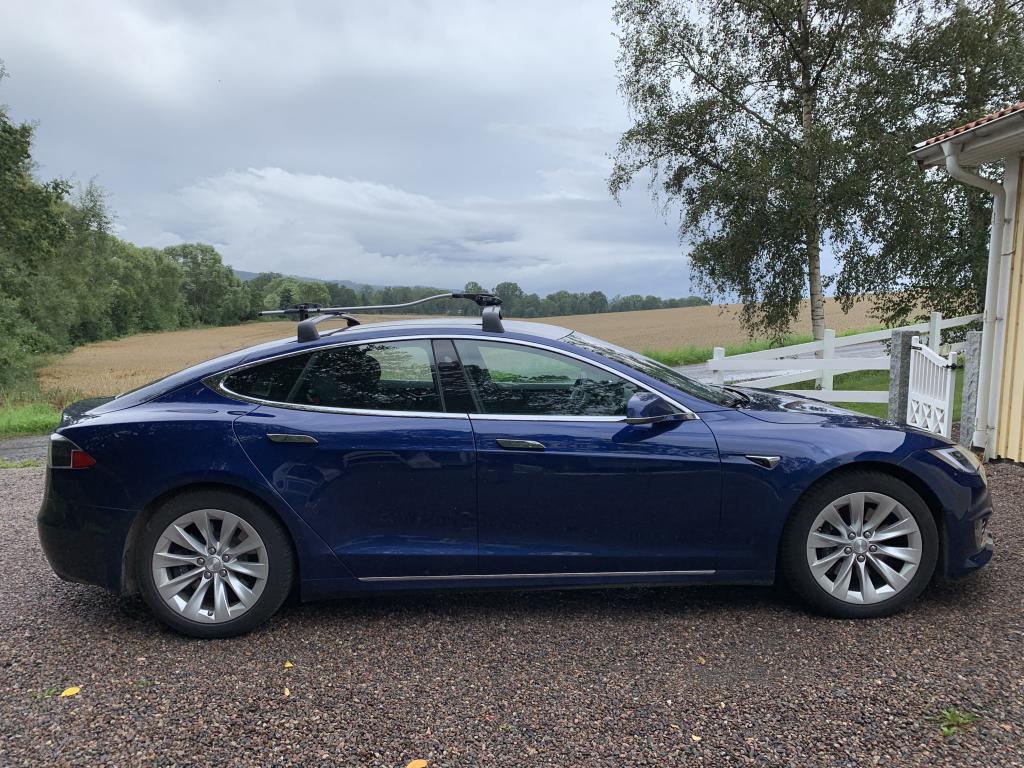

Så där....
Smidigt att montera och plus i kanten för T-spåret som är i mjuk gummilist så man trycker in t-skruven i rännan. Mao tyst utan vindbrus. Minus för att det sitter så långt bak så bakluckan tar i cykelstället. Gäller att stoppa luckan i rätt tid...
Räckena ingick i den offert som jag fick. Totalt belopp 10 945 kr inkl moms. Så ja, köpte direkt på sevice center.

Snyggt!
Du kan ”programmera” bakluckan till att stoppa vart du vill. Flytt den manuellt till där du vill den skall öppna till och håll sen knappen för bakluckan inne i några sekunder tills den piper till. Då öppnar den inte längre än dit

Aha, tack för tipsetLatt skrev:Snyggt!

Det går inte att vända cykelstället åt andra hållet? Antar att det inte går men ser ut som att det inte skulle ta i bakluckan då.

Så är det säkert men jag vill inte ha bakhjulet framåt. Det är gaffelmontering på detta ställ. Har även Thule proride 591 som är enklare att flytta men de passar inte tri-cykel.MangeT skrev:Det går inte att vända cykelstället åt andra hållet? Antar att det inte går men ser ut som att det inte skulle ta i bakluckan då.
