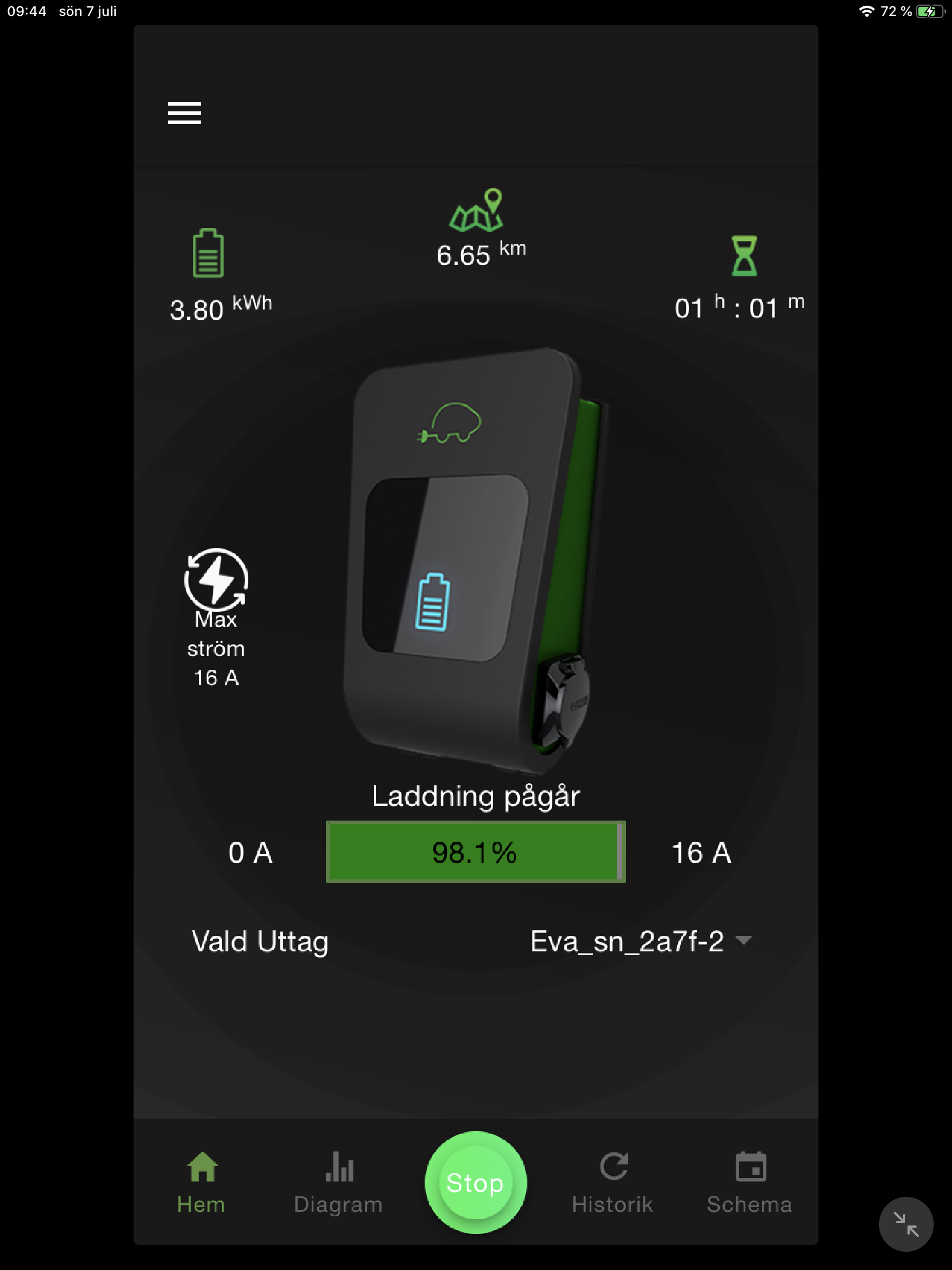

Är du nöjd och vad har du för kabeln fram till boxen?
Inlägg: 4803
Ort: Nerike
Re: Wall Connector - installationskostnad och kabelval
Inlägg av Tellus »
nek0 skrev:
Tellus skrev:
nek0 skrev:
fth skrev:
Tellus skrev:
Lite enklare mätare jämfört med den för 3000kr om jag fattat rätt.
Den funkar säkert också, kitet för 2995:- har dock en modbus-kompatibel mätare som gör att du har möjlighet att logga en massa data om effekt och förbrukning om det är av intresse.
Men om man köper en sån https://chargestorm.se/produkter/charge ... /#modeller klarar man si utan extra kit för 3000kr?
Ja, i den är allt inbyggt. Jag har Connected modellen.
2.5mm. Har enfas varianten 16A. Jo den har många bra funktioner, app där man kan starta/stoppa laddning och ändra Ampere och se förbrukningsdata mm.
