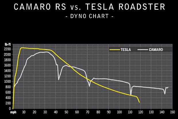

Intressantare än max effekt tycker jag är hur kurvan över vridmomentet mätt på hjulen i olika hastigheter ser ut. Här en bild på kurvan för första generationen Roadster jämförd med en Camaro V6 med automatlåda. Kurvorna torde vara principiellt likartade för alla Teslor och ICE-bilar. Bromsbänken har svårt att visa Teslan vridmoment rätt i riktigt låg hastighet. I verkligheten är nog vridet max redan från noll.
Bilden tagen från https://www.automobilemag.com/news/2009 ... ctric-car/
