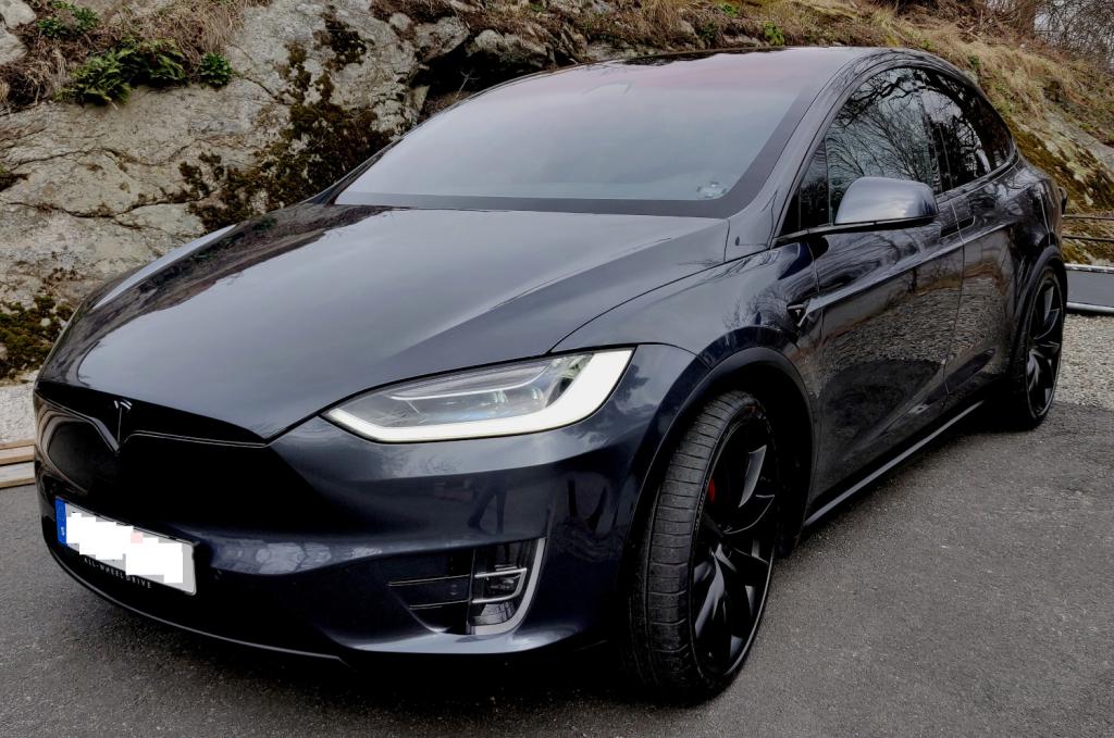

Sådär... Nu är det (nästan) klart.
Det var extremt enkelt att lägga på keramiska behandlingen. Faktiskt den enklaste delen av processen. Gällde bara att täcka precis överallt, i övrigt inga som helst problem.
CSL räckte dessutom bra. Gjorde nog bara åt ca 1/3 av min 50 ml flaska. Har dock PPF på huv och framskärmar så gick åt mindre pga det.
Halo var tyvärr tvärtom. Skulle egentligen läggas i två lager men räckte precis till ett. "Slösade" nog lite i början, men två lager tror jag är svårt att få till, trots att Model 3 ju är ganska liten.
Planen var att lägga Halo även på Xens PPF men den tog som sagt slut. Får se om det känns värt att köpa en till flaska Halo.
Nu står Xen med CSL och härdar. Återkommer med lite åsikter på hur bra de båda preparaten fungerar framöver.

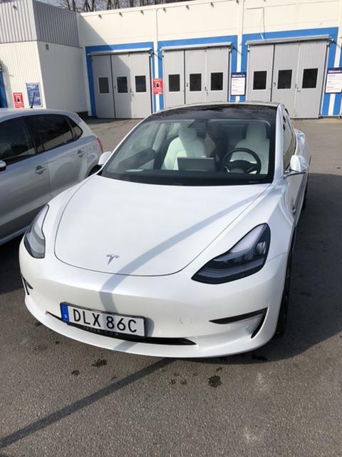

Körde detta på mina trea idag. En timme inkl tvätt och torkning tog det. Nöjd än så länge.

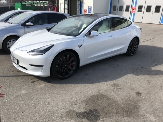

Idag har jag tvättat trean. Det var kul, för nu märkte man verkligen effekt av Halo! Det blev väldigt bra "beading" (pärlning?) och det blev mycket enklare att bara torka av den matta folien efteråt. Har haft problem att det blivit lite olika "ton" i folien, typ som fettfläckar. Har använt Chemical Guys "sprayvax" för matt folie vilket gjort det bättre. Denna gång behövdes det inte alls, nu var det bara att torka av och det blev jättebra.
Ja, jag lade på två lager med 24h mellan. Blir intressant hur länge det håller, men som sagt väldigt enkelt att lägga på.

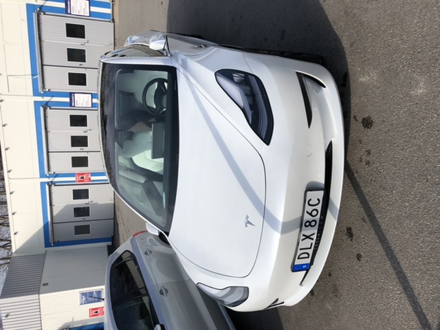

I väntan på att plocka av ett av de nya sommarhjulen för att få bort grus så kan jag meddela att jag ska testa CSL på de nya 22" fälgarna också. Är ju matta fälgar så hoppas CSL inte adderar alltför mycket glans bara.

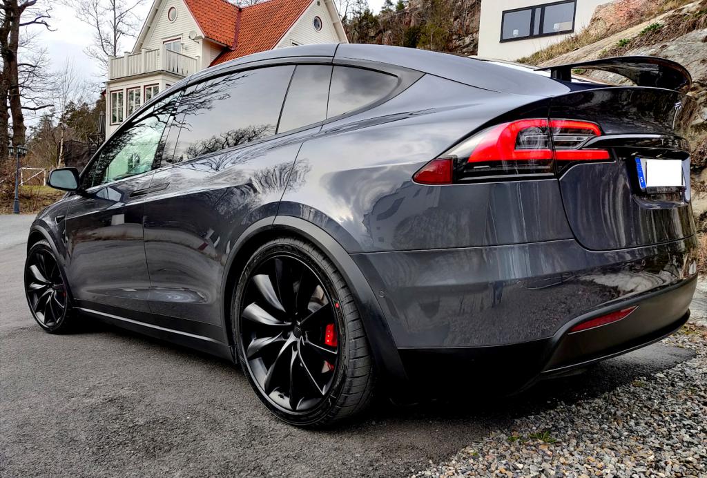

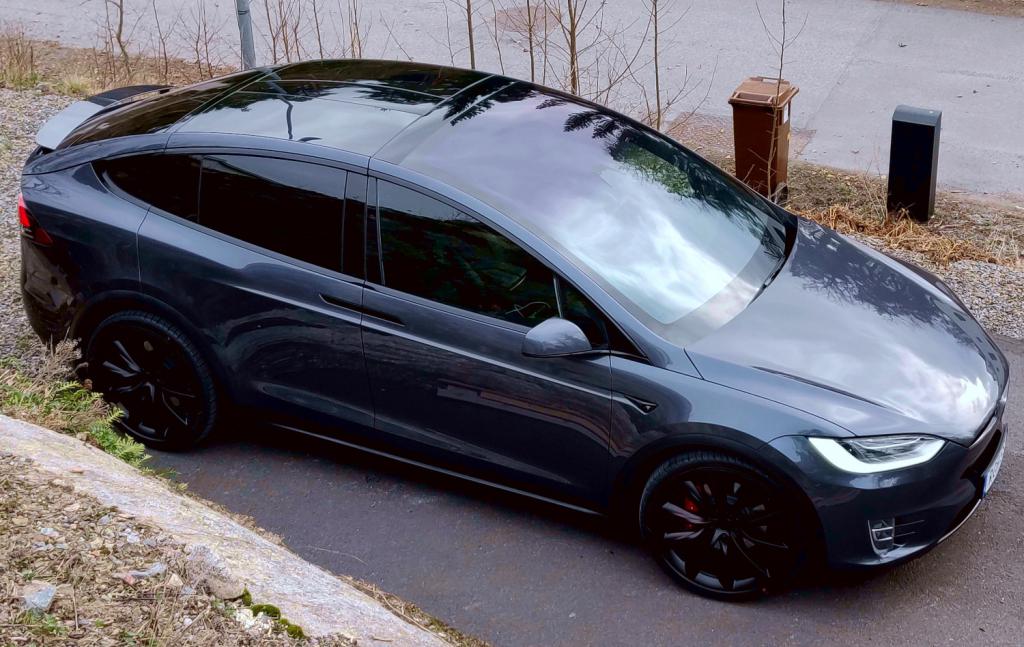

Sådär! Nu är vårpysslandet gjort:
1.) Tvätt
2.) Clay
3.) Polering
4.) Gtechnique Panel Wipe (djuprengöring).
5.) Keramisk lackförsegling - Gtechnique Crystal Serum Light (CSL)
6.) Tvätt (helg 2)
7.) Coating på alla plastdetaljer
8.) Däckglans
9.) Gtechnique Panel Wipe på fälgar.
10.) Keramisk lackförsegling fälgar
CSL var verkligen otroligt lättanvänt. Fälgarna var nästan ännu lättare då man ännu enklare såg vad man hade täckt med medlet och inte. Det är otroligt drygt, till varje fälg gick det åt ca 5 droppar (1-2 ml).
Väldigt "glatt" och lättvättad yta. Väldigt nöjd så här långt!
